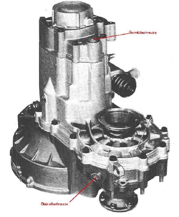

Habe wohl das 020-Getriebe, also das normale mit dem grünen Deckel an der Stirnseite (siehe auch die Abbildung
hier
). Was das "4S" bedeutet, weiß ich nicht.
