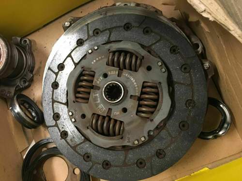

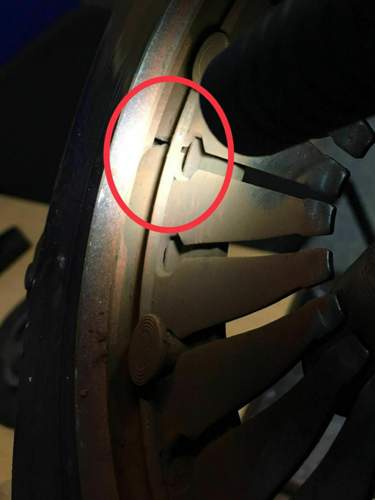

Unser 1,8 l hat am Samstag den Dienst quittiert! Hat bei kuppeln geknackt und danach rutschte die Kupplung durch. Der Nehmerzylinder ist laut Werkstatt kaputt. Bin ja gespannt, was das kostet!

Wenn die Kupplung rutscht, ist wohl eher die Druckplatte gebrochen, war bei unserem Z18XER auch gewesen, Kupplungsscheibe war selbst noch gut.

@gesaelzbaer schrieb am 27. Juli 2020 um 10:25:51 Uhr:

1.200€
Der Vorderwagen muss ausgebaut werden um an das Getriebe heranzukommen. Kupplungsgeber und Nehmer ausgewechselt und wenn schon zerlegt dann auch die Kupplungsscheibe erneuern.
Eigentlich war nur der Nehmer defekt; und der liegt innen im Gehäuse. Sonst gab's noch keine Probleme mit 150 td. Km.
Hoffentlich bleibts so.
Der Nehmerzylinder ist aber erst in der Demontage in die Glocke gefallen, der kann so nicht abfallen.
Und warum wurde der Geberzylinder auch gewechselt?
