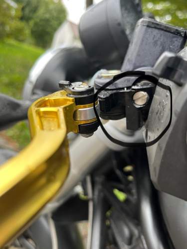

Meine Kupplung meiner Monster 620 (2004( kommt sehr spät. Ich würde das gerne einstellen das die Kupplung etwas früher kommt.
Kann mir bitte jemand mitteilen ob man das am Hebel einstellt oder an der Kupplung. Und habe ich die Möglichkeit mit den Schrauben das einzustellen?
Die Kupplung ist in Ordnung, hoffe ich zumindest da die Maschine vor 4 Wochen in der Inspektion war.
12 Antworten

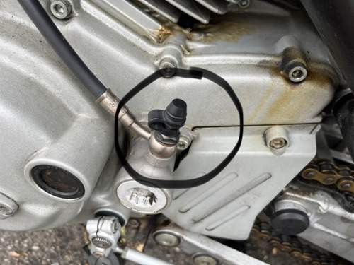

Am Nehmer kannst Du nichts einstellen, der stellt sich selbst nach.
Über die Schraube am Hebel stellst Du nur den Leerweg ein bevor der Hebel auf den eigentlichen Kolben drückt. Wenn man hier aber zu weit reindreht drückt die Schraube permanent auf den Kolben, dieser verschließt dann die Rücklaufbohrung und bei heißem Motor kannst Du u.U. nicht mehr einkuppeln oder es rutscht.
Ich würd mir einfach den Hebel näher an den Lenker stellen.
Generell spricht eine spät ansprechende Kupplung aber eher für eine verschlissene Kupplung, wie alt ist die denn? Bei der Inspektion macht kein Mensch den Deckel auf bei einer Ölbadkupplung.

Ah ok. Danke. 2004. hab die Maschine übernommen. Hat 10.000 km. Dann gehe ich doch mal zur Werkstatt und lasse das prüfen.
Nach 10.000 Km dürfte die Kupplung noch in Ordnung sein. Das Spiel stellst Du am Hebel ein, aber bitte bei warmem Motor. Damit die Kupplung früher auskuppelt, muss die Schraube am Hebel, die auf den Hydraulikzylinder drückt, weiter hineingedreht werden. Aber aufpassen: Auch bei heissem Motor muss noch Spiel vorhanden sein (wie Currkampwurst richtig beschrieb), sonst rutscht die Kupplung. Ob die in Ordnung ist, kann man bei korrekter Einstellung eigentlich nur feststellen, in dem man bei höheren Geschwindigkeiten im fünften oder sechsten Gang Vollgas gibt, weil dann extreme Kräfte auf die Kupplung wirken.
Gibt es ausreichend Spiel an der Hebelhydraulik und die Kupplung rutscht dann trotzdem, ist sie hin. In den unteren Gängen merkt man das so schnell erstmal nicht.
Ob die Monster 650 standardmäßig einen einstellbaren Kupplungshebel hat, weiß ich leider nicht. Dein Hebel scheint aber einstellbar zu sein.
Aber auch die Dinger haben ihre Grenzen. Zu nah am Lenkergriff eingestellt, wird das Auskuppeln nicht mehr gut funktionieren, weil dann die Kupplung nicht mehr 100%ig trennt, obwohl der Hebel schon am Griff anliegt. Wenn man im Stand den Leerlauf nicht mehr einlegen kann, ist das ein Indiz dafür.
Hydraulisch betätigte Kupplungen haben immer einen längeren weicheren Weg als mechanisch über Bowdenzug betätigte, was ja auch logisch ist. Das Hydrauliköl muß ja erstmal komprimiert werden, bevor eine Wirkung eintritt. Bei Bowdenzügen gibt es keine vorherige Ölkompression, also arbeiten die natürlich viel direkter und der Kupplungsweg ist insgesamt auch viel kürzer. Die sind aber auch wartungsintensiver und können reißen, weshalb viele Motorradhersteller auf Hydraulik setzen.

Andere Frage: Wurde die Flüssigkeit bei der Inspektion gewechselt? Wenn Luft drin ist hat man u.U. auch das beschriebene Problem.
Vielleicht für einen 10er in die Kaffeekasse nochmal entlüften lassen.

....oder in 20 Minuten selbst machen. Das ist kein Hexenwerk. Es gibt dafür auch Anleitungen im Netz.
Z.B. hier:
https://www.youtube.com/watch?v=6-akBukKYrI
Da ist auch der komplette Wechsel der Flüssigkei beschrieben.

Habe da leider wenig Erfahrung und traue mich nicht so ran. Obwohl ich handwerklich schon was machen kann. Na ja. Problem ist jetzt gelöst mit neuer Kupplung
