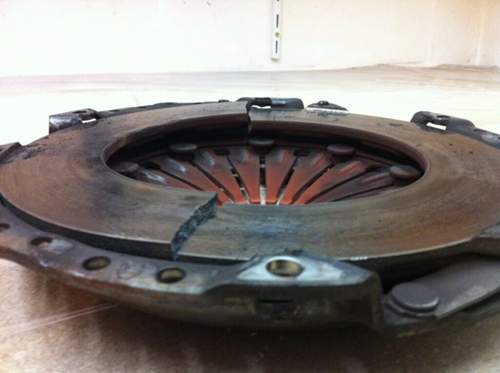

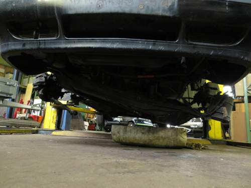

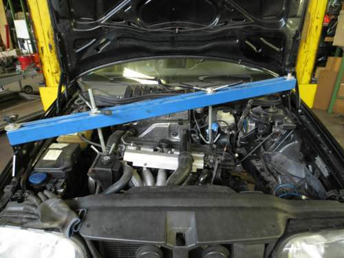

Moin
vor 2 Woche meldete sich meine Kupplung mit durchrutschen im 5. Gang bei Vollgas. Sehr uncool
Zumal die vor "nur" 130.000km getauscht wurde (in einer freien Werkstatt damals). Ein "Heulen" beim Auskuppeln beim Anfahren hatte er schon sein 2 Jahren in etwa aber nicht immer.
Also bei Ft Albert neue Kupplung bestellt (und auch das Zentrierwerkzeug), Kupplung von Sachs inkl. Ausrücklager. Siris wurdenvor 5 Jahren gemacht und da alles trocken war habe ich die nicht bestellt, zur Not hätte ich die von einem Tag auf dem anderen beim Freundlichen vor Ort bekommen.
Ausbau des Getriebes war nach ca 3 Std vollbracht.
Die alte Kupplung war sowas von fertig, der Meister in der Selbsthilfewerkstatt meinte sowas hat er in 40 Jahre Berufserfahrung nie erlebt. Auch die kurze Laufleistung kam ihm sehr komisch vor. Die alte Kupplung war von LUK also kein NoName.
Die Druckplatte hatte krasse Riefen, sieht so aus als ob die Nieten das gemacht haben aber die sind doch aus weichem Metall verglichen mit der Druckplatte.
Die Schwungscheibe ist zum Glück ok, minimale Unebenheiten aber ok, tausche ich nächstes mal
Ausrücklager ebenfalls fertig, viel Spiel und auch krass abgenutzt..
Einbau war etwas tricky bedingt durch die 30kg++ Gewicht des Getriebes.
Der Rest danach war "Fleißarbeit" und nach 6 1/2 Stunden war ich fertig.

Selten gesehen so eine eingelaufene Druckplatte...wie sah denn die Mitnehmerscheibe aus??? Und das nach 130tkm...so was geht nur mit Fragezeichen. Haste mit schweren Anhängern hantiert. Ansonsten fällt mir nur ein, dass man da eine noch "gute" Kupplung eingebaut hat. Oft genug in Schusterbuden erlebt. Da wird aus allem Kohle gemacht. Traurig aber wahr.

Kein Hängerbetrieb, ab und zu in Urlaub Serpentinen aber jetzt nichts dramatisches. Viel Stadtverkehr mit Stau (Berlin halt).
Ich glaube nicht das die Kupplung gebraucht war die sind eigentlich seriös. Das einzige was die "gepfuscht" hatten war das die (vermutlich) vergessen haben den hinteren Motorhalter zu verschrauben am Getriebe und 2 von 3 Schrauben sind mir damals nach einem Jahr weggerissen. 1 Gewinde musste ich damals sogar mit Helicoil wieder herrichten.
Schwungrad zum Glück ok, werde aber das nächste mal es mittauschen (vorher minimal abdrehen lassen damit es 100%-ig plan ist).
