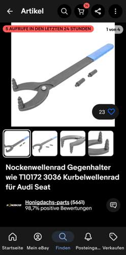

Achso und das Kurbelwellenrad habe ich mit Universal Werkzeug demontiert siehe auch Bild.
So wie du es aber angezeigt hast ist mit dem Werkzeug ist selbstverständlich tausend Mal besser als wie ich es mit dem Universal Werkzeug mache.
