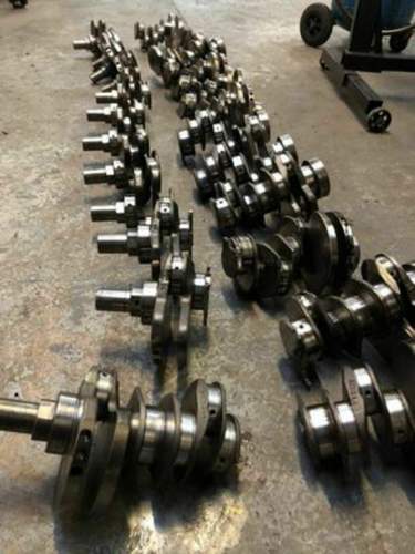

Es ist der kleine Diesel V6 Facelift aus 2019 mit 45000 km. Dank Corona konnten wir ihn nur wenig fahren. Nach den Beiträgen zu den vielen Motorschäden habe ich mich etwas mehr mit dem Motor beschäftigt. Oft werden zwei Dinge empfohlen:
1. Ölwechsel alle 6 Monate
2. Kurbelwelle (die wohl der Schwachpunkt sein soll) Feinwuchten.
Von letzterem habe ich noch nie was gehört. Nun meine Frage: Bringt das wirklich was?

Ölwechsel alle 10-12Tkm und Kurbelwelle feinwuchten ist das A und O....Ich hab von anderen Fabrikaten noch KEINE Kurbelwelle gesehen die ab Werk nicht was drin hatte beim wuchten..
Und V6 Welle muss mit Meistergewichten gewuchtet werden kann nicht jeder ;-)
Wenn ich jetzt wieder mit plasmanitrieren der Welle komme,hab Ich wieder cutfl am Hals..
Bitte benutze mal die Suchfunktion da findest Infos dazu..
Aber ob das die ganze Sache rettet....fraglich
Der Motor ist kack....
Themenstarteram 17. Mai 2023 um 17:31
Danke, wenn ich das richtig sehe, muss dafür der Motor raus, oder? Was kostet so ein Feinwuchten denn ungefähr?
Motor muss raus..Dann muss geschaut bzw. Die Welle vermessen werden,Lagerstellen poliert und geschliffen werden..Danach Lagerspiel neu einmessen usw. Das alles nicht mal eben gemacht.
Rechne nur fürs wuchten mit etwa 500-800Euro..
Must du aber bei dir in der Gegend erfragen,die Preise variieren sehr stark..
Hinzu kommt dann noch Lagerstellen polieren eventuell aufs nächste Untermass schleifen..neue Lager usw. Biste schnell bei 1000 bis 1500Euro

Der Motor muss raus,wird komplett zerlegt werden..Dann eventuell direkt Zylinder bohren/hohnen,Kolben eventuell neu usw...Schwer Zusagen was genau an Kosten kommt..
Aber wenn du die Kurbelwelle machst,ist das wie einmal Motor komplett überholen.Es macht dir kein Motornbauer nur die Welle..
Tipp Ich auf 6 Scheine Plus Gseum 4 Scheine biste bei 10000 Euro ca..
