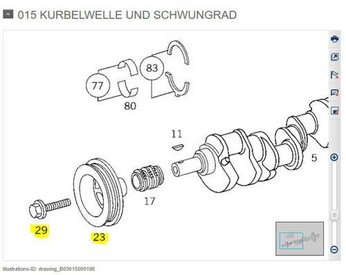

Hallo Zusammen,
@LT 4x4 vielen Dank!
Noch eine Frage: hier im Forum wird erwähnt, dass man beim Tausch der Kurbelwellen-Riemenscheibe auch den Dichtring tauschen soll. Weiß jemand welche MB-Teilenummer dieser Ring hat?
Im EPC kann ich dazu keine Teilenummer finden (sh. Bild)
Vielen Dank!
