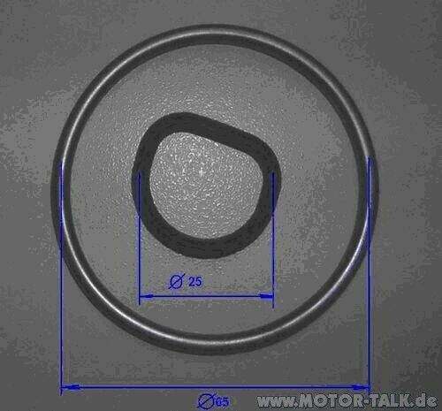

Nach dem Säubern der Teile die beiden O-Ringe (klein und groß) überprüfen, ob die noch ok sind.
Beide Dichtungen bekommst du noch bei VW.
Der größere O-Ring hat die TNR N 90617501. Der kleinere die TNR 036103677.
Oft ist der kleine O-Ring zerquetscht. Diesen würde ich auf jeden Fall erneuern.

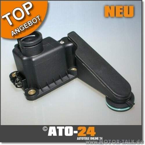

Hier mal die drei Bilder von den Teilen. Der Kasten ist der Oelabscheider, Dann siehst du die beiden O-Ringe und dann noch den dicken Schlauch der am Oelabscheider aufgesteckt ist.

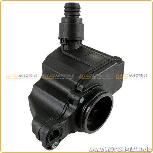

Sorry, ich leider den falschen Oelabscheider hier einestellt. Der müßte vom größeren Motor sein.
Hier mal der richtige!
G3-1-6-l-oelabscheider

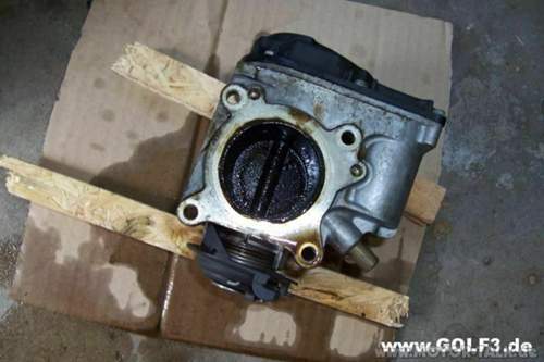

Zur Kenntnisnahme. Der krustige Dreck sitzt leider oft im unteren Teil der DK. Also im Bereich des Ansaugrümmers.
Hier mal ein Beispielbild von solch einer verkrusteten DK.
