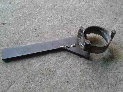

Ich habe einen solchen Gegehalter aus einem Rohr mit 3 aufgeschweistem Schrauben gemacht. Geht beim112er sehr gut.
Dsc03487-2835360076330650713
Dieses Werkzeug wird auch beim OM628 als möglicher Gegenhalter angegeben.
Allerdings nicht beim OM613.
LG Ro

Der Gegenhalter würde aber auch bei meinem Funktionieren wenn die maße stimmen, weil in der Riemenscheibe sind ja in Abständen löcher. Nur um den selber zu bauen muss ich erstmal die Riemenscheibe abhaben um Maße zu nehmen . Zu kaufen finde ich nirgend diesen Gegenhalter ausser bei Mercedes evt

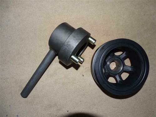

Ich hab den Wellendichtring der Kurbelwelle Stirnseitig übrigends erfolgreich gewechselt, was eigentlich mit meinem selbstgebauten Riemenscheiben-Gegenhalter kein Problem war. Als Anhang mal ein Foto davon, sieht grob aus aber funktioniert einwandfrei. Damit ich den passend bauen konnte brauchte ich natürlich erstmal eine Riemenscheibe zum anpassen (meine war ja schließlich noch verbaut). Und dicht ist der neue Wellendichtring (PTFE) auch, bin bereits 1800KM gefahren.

@peter keller schrieb am 30. Oktober 2015 um 19:40:41 Uhr:
Das Bild kommt mir aber sehr bekannt vor. Auch der Teppichboden sieht aus wie meiner. :-)
Das ist aber nicht der Halter den Du selbst gemacht hast, oder ?
Die Riemenscheibe ist für den M113.
Dieses Bild ist nicht von mir.
Das von mir eingestellte Bild ist ein Werkzeug zum kaufen irgendwo gegoogelt.
