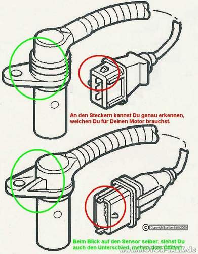

Hallo Leute. Wollte eben mal "eben" den KWS wechseln. Habe nur eine Garage und einen Rangierwagenheber.Sollte aber alles kein Problem sein... Ich also da drunter, Befestigungsschraube (Torx) gelöst und will den Sensor rausziehen.Geht aber nicht.Warum? Hin und her drehen kann ich ihn,aber nicht rausziehen.Gint es da noch eine Sicherung? Im neuen Sensor ist so eine Art Gummidichtung an dem Fühler...

ich hab grad nen andres dickes problem, neuer sensor hat nen andren stecker, und der alte ist schon rasu in 2 teilen :(
als ich meinen getauscht haben bin ich bei uns in den
mepo gegangen die verkaufen autoteile ich habe ihm gesagt ich brauche den KWS
und da sagte er welchen den und ich wie welchen denn es gibt 2 stück für das auto supi dachte ich
also beide gekauft als ich den alten drausen hatte geschaut welcher es ist und tatzache der andere hatte auch einen kürzeren stecker kann es sein das deine schutzhülle vom stecker flach ist und hatt sie einkerpungen
Das geht - bis und ab Fahrgestellnummer. Dann passt der auch.
Nee, nee,..
Janz so einfach ist es nicht.
Es geht nach Motornummer, aber die ist nicht genau abgegrenzt.
Mit anderen Worten: Kein Anhaltspunkt....
Aber den Stecker kurz ziehen und anschauen und schon hat man den richtigen.

Kws-v6
Iss jauch `n V6, ich hatte ja nur nen XEV.
...Also beim KWS ist nicht nur der Stecker anders, sondern auch die elektrischen Werte. Damit man die nich vertauscht, hat GM da eben einen anderen Stecker drangemacht...
Du musst schon den richtigen KWS haben, sonst fluppts nich...
