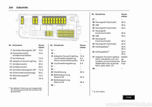

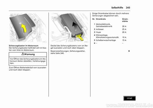

Kann man das AFL erstmal durch ziehen einer Sicherung lahm legen?
Theoretisch ja wenn die Linsen in Normalstellung sind. Praktisch nicht gut weil du kein Fernlicht mehr hast. Und ich weiß auch nicht ob die Steuergeräte Xenon dann auch noch funktionieren.
Erkläre mal bitte wie. Meine Linsen sind ja bei Zündung aus und Motor aus in Normalstellung, erst nach dem Start geht der Krepel nach unten. Fernlicht brauche ich nicht, habe ich noch nie benutzt, in keinem meiner Autos. Ich habe beim Op Com rumspielen auf jeden Fall schon ein paar Punkte AFL gefunden, die Frage ist ob´s mit ausprogrammieren getan ist und ob man es danach wieder einprogrammiert bekommt, wenn keine Kommunikation besteht (U1112). Funktioniert dann die Höhenregulierung noch?
