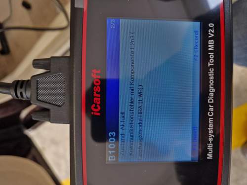

Fehlerauslese hat gebracht: keine Spannungsversorgung am E1N2 Modul und keine Spannungsversorgung am E1N3 Modul.
Ich denke mal das sind die Kurvenlichtmodule unter den Scheinwerfern, sicher bin ich mir da aber nicht. Die habe ich auch mal getauscht, es hat nichts gebracht.
Das extrem merkwürdige ist ja an der Sache, dass die Fehlermeldung immer so ca. 5 bis 6 sekunden nach starten des Motors kommt und das Kurvenlicht bis dahin einwandfrei funktioniert.
das heist doch, dass der Stellmotor die Lenkimpulse etc alles in Ordnung ist, doch warum nur für 5 sekunden?
Ich bin gelernter Elekroniker und könnte alles Messen.. Ein Oszi habe ich auch. Hat da jemand einen Schaltplan oder irgendwelche Sollwerte, damit man den Fehler zumindest erst mal aus den Scheinwerfern ausschließt?

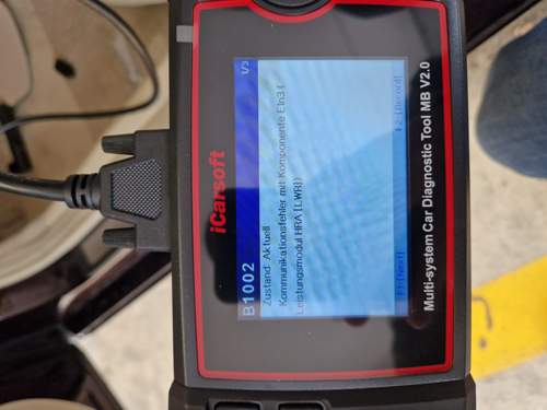

Ich war heute wieder in einer freien Werkstatt zur Fehlerauslese.
4 Fehler wurden in einem Steuergerät gespeichert.
Fehler 1 / 4:
9002: Fault in communikation with component E1N3 (HRA [LWR] power module)
Fehler 2 / 4:
9003: Fault in communikation with component E2N3 (HRA [LWR] power module)
Fehler 3 / 4:
90A4: No Supply voltage at component E1N3 (HRA [LWR] power module)
Fehler 4 / 4:
90A5: No Supply voltage at component E2N3 (HRA [LWR] power module)
Ich habe versucht alle Fehler zu löschen. Lediglich Fehler 3 und Fehler 4 ließen sich löschen. Eins und 2 nicht.
Das bedeutet er hat Probleme mit der Kommunikation der Module????

Gemacht hat Mercedes folgendes:
Fehlerauslese, und Codierung durchgeführt. Hat aber nichts gebracht, da er die beiden Fehler (oben genannt) nicht löschen konnte. Dann hat er geschaut ob die beiden Steuergeräte im CAN Bus System findbar sind. Sie waren es nicht. Das hat der Typ auch angeklickt. Dann hat das Programm gesagt man sollte die Sicherung F66 und die Spannung am Scheinwerfer gemessen werden. Stecker S4. Tja die Sicherung F66 im Motorraum war defekt. Er hat sie ausgetauscht und das Kurvenlicht funktioniert einwandfrei.
Die 7,5 A Sicherung hat mich nun 91 Euro gekostet aber mein Kurvenlicht funktioniert nun ENDLICH!!!!!!!!
Daher muss ich mich an dieser Stelle auch mal außmahmsweise selber loben, da ich im ERSTEN Beitrag schon geschrieben hatte ob jemand die Spannungen und Sollwerte an den Scheinwerfersteckern kennt, denn das kam mir schon von vorn herein spanisch vor, dass an dem 4 Kabligen Stecker (Für BUS wahrscheinlich KEINERLEI Spannungen vorhanden waren.
Also falls jemand kein Kurvenlicht hat : Sicherung F66.
