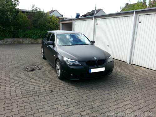

Ja, ich werde morgen die reling montieren, die sommerreifen drauf ziehen und wenn ich den dann mal gewaschen habe, dann aktualisiere ich meine Profilbilder. Ist Matt schwarz. Ich muss mich selbst erstmal dran gewöhnen . Wenn man sein fahrzeug so lange nur in grau entgegenschreitet, dann ist es erstmal stark ungewohnt ;)

Habe heute ein paar Fotos gemacht. So dreckig ist er ja nicht... Nur etwas staubig. Wie geschrieben WR sind noch montiert...

Gefällt mir sehr gut! Habe an das auch schon mal gedacht. Was hat der Spaß gekostet, wenn ich fragen darf?
Damian
1850€. 1750 für die folierung und 100 € für das schleifen der ganzen Steinschläge und diverser Kratzer.
