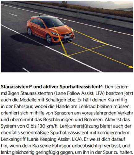

Moin zusammen,
ich bin aktuell dabei mir einen neuen Ceed GT-Line (Experience Green) zusammenzustellen um diesen dann auch Zeitnah zu bestellen. Ein echt tolles Auto, gefällt mir wirklich gut. Leider kein Abstandstempomat mit dem Schaltwagen aber naja, dafür geniales P/L Verhältnis.
Jetzt bin ich über eine Sache etwas verwirrt und ich vermute(!) Kia hat da einfach nen Fehler in den Broschüren.
Vor dem Facelift gabs ja die "LFA" nur in Verbindung mit der Automatik. Die Schaltwagen hatten nur die "LKA". Seit dem Facelift wird beim Ceed jetzt beim DCT der neue "HDA" beworben.
Gleichzeitig stehen in jeder(!) Broschüre und allen Preislisten aber jetzt die LFA als Standard mit drin ohne Einschränkung "nur mit DCT7". Das LKA ist weiterhin extra aufgeführt.
Hat jemand zufällig einen MY2022er mit Schalter da und "weiß" was am Ende wirklich stimmt? Oder ob das LFA dann jetzt irgendwie zu einer Art "LFA Lite" in Verbindung mit dem Schaltgetriebe umgemodelt wurde.
Wäre für mich kein Beinbruch ich bin nur verwirrt. Habe zwar schon eine Mail an Kia geschrieben aber die wollen erst antworten wenn ich ne Kopie vom Kaufvertrag zugeschickt habe. Den ich nicht habe...

LFA ist der "Lane Follow Assist"
LKA der "Lane Keep Assist"
LKA ist an sich nix anderes wie der Spurhalteassistent der Warnt, wenn man über die Linie fährt.
LFA wird von Kia dann halt eher wie nen unterstütztes fahren beschrieben. Also dass dein Auto nach dem vorausfahrendem Fahrzeug guckt und dann entsprechend der Spur autonom folgt und entsprechend bremst und beschleunigt.
Dort liest sich das ja tatsächlich so. - Weird find ich dann trotzdem, dass der LFA dann entsprechend dem Auto vor einem bremsen und Beschleunigen kann, der "normale" Tempomat dann aber nicht. Weil die SCC hat der Ceed als Schaltwagen ja nicht.

Das ist genau das was mich nämlich auch verwirrt. - In den Broschüren (Ausschnitt oben) wirds aber halt explizit erwähnt (deutsche Ausführung halt), dass es den LFA jetzt auch für den Schalter gibt. (MY2022 Broschüre, Ceed).
Ich vermute aber auch, dann wird das wohl so eine "LFA Lite" sein, der das Auto dann zwar Mittig in der Spur hält (also eben mittig, nicht wie der LKA) aber man sich selbst noch um Beschleunigen, Bremsen kümmern muss.
Ich find leider auch kaum genaue Angaben dazu, weil die Ausstattung vom Ceed sich von Land zu Land halt stark unterscheidet und ich entsprechend nach nem "Beispiel" von einem deutschen Modell schauen müsste.

Der LKA greift erst ein, wenn man die Spur zu verlassen droht. Also wenn die Räder in der Regel auf oder kurz vorm überfahren der Fahrspurmarkierungen sind. Dank lenkt das System sanft gegen. Das führt ggf dazu das der Wagen wir ein ping pong zwischen den Linien hin und her "eiert".
Der LFA baut auf dem LKA auf und sorgt dagegen dafür, dass das Fahrzeug durchgängig mittig zwischen den Linien bleibt. Der LFA wird aber, wie in deinem Link beschrieben auch durch das SCC unterstützt. Das Fahrzeug orientiert sich also zur besseren Unterstützung ggf am vorausfahrenden Fahrzeug und passt seine Geschwindigkeit entsprechend der Einstellungen zusätzlich an.
Je nach Modell und Modelljahr findet bei beiden Assistenten beim (drohenden) verlassen eine akustische, optische und/oder haptische Warnung statt.
