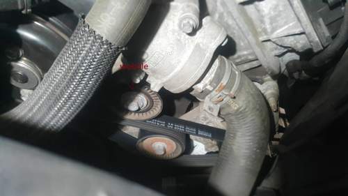

Ich hab seid kurzem ein Quitschen aus dem Motorraum. Was mich wundert:
- es tritt erst nach 1-2min auf
- erst ab den 3. Gang beim beschläunigen
- hält sich dann nur für 1-2min und verbleibt dann die ganze Fahrzeit stumm.
- erstummt, wenn ich vom gas gehe
- kommt von der Beifahrerseite.
- nach 30min parken, wiedeholt sich das prozedere.
Ich hab am WE ÖL gewechselt und hatte erst die Vermutung, das was auf die Riemen gekommen ist, aber von oben ist nichts ersichtlich. Könnte vielleicht eines der Nebenagregate kurz hängen? Sonst ist nichts unauffälliges zu beobachten.
Bevor ich jetzt neue Riemen und Spanner kaufe, hat einer ne Idee bzw. ähnliches gehabt?

Anscheinend hat noch keiner ähnliche Symptome gehabt, aber nach etwas "unter der Haube schauen" scheint mir es vom Klimakompressor zu kommen.
Was mich wundert ist, das der Kompressor gelegentlich mitläuft und dann wieder "frei" läuft, ohne das die Klimaanlage angemacht wurde.
Alle Riemen sitzen Stramm und sind nicht rissig.
Mich beschleicht das Gefühl, das er am anfang hängt und dadurch der Riemen geräuschvoll durchrutscht.
Des weiteren könnt ich mir meine etwas unruhige Leerlaufdrehzahl erklären, wenn er ständig aktiv/passiv wird.
Ist das normal, das der Kompressor das oben beschriebene tut? Er müsste doch eigentlich "frei" laufen, wenn die Klima aus ist oder?

Hast du den Leerlauf an gelernt? Die Klima läuft auch wenn du die Luft auf die Windschutzscheibe lenkst, auch wenn der Knopf nicht gedrückt ist. Die Magnetkupplungen können durchaus kaputt gehen.
iihs.net/fsm section 412-00
Riemen abnehmen und alles von Hand drehen ist auch immer ein gutes Vorgehen.
Die Lager der Umlenkrollen sollen auch ab und an kaputt gehen, sind Standardlager die man ersetzen kann.
6203-2RSH/C3 (ohne Gewähr)

Werkstatt hat alles "überprüft" und eine "hängende" Wasserpumpe gefunden.
Wurde gefixt, nur is das Geräusch immer noch da und ließ sich auch auf der Bühne bei Laufenden Motor und eingelegten Gang nicht reprodozieren. Es taucht nur beim Fahren auf!
Da ich noch auf die Garantieabwicklung warten muss, hab ich mein Auto noch nicht zurück.
Jetzt wird auf ein defektes Ausrücklager (Kupplung betätigen ändert nichts am Geräusch) oder Kardernwellenlager getippt man ist sich aber nicht all zu sicher....Macht das Sinn für euch?

Gang abhänging scheint es wohl doch nicht zu sein, eher Geschwindigkeitsabhänging. Ich schalte bei kalten Motor auf den ersten paar 100m immer bei 2000rpm er hat ihn mal vorsichtig höher gedreht und es tauchte auch im 2. Gang auf.
Das einzige was mich noch Wurmt ist, das er das nur auf der straße macht und nicht auf der Bühne ....
Naja, wenn es nicht auf der Bühne passiert, dann hat es wohl was mit der Last zu tun.
Ist es egal wie du beschleunigst?
Also, das Ausrücklager würdest du eher im Leerlauf hören, das fängt an zu rasseln. Das ist ja nur unter Druck, wenn du die Kupplung betätigst, ansonsten dreht das so mit. Das hat auch nichts mit Geschwindigkeit zu tun, da es ja zwischen Motor und Getriebe sitzt. Dann wäre es drehzahlabhängig - genau wie die Wasserpumpe oder sonstige Motor-Nebenaggregate.
Kardan Mittellager, wenn du das mal ölst/fettest, sollte das Geräusch vermutlich kurzfristig weg sein - wenns das ist.
