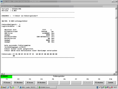

Hallo Fan Gemeinde,
ich habe seit längeren eine Fehlermeldung, vom CCC Leitungsschlusserkennung K-CAN Code E184
Ausgelesen :
Fault Report - BMWhat - Version: 18.15 FV
Base: E60 E61
Build-Year: 2007
ECUs: 9
Filter: just found
Model: 525 d alle/all (MotorID=34, Parameter=143)
Battery: 12.0V
Date: 2015-09-27 09:18:57
ivini-apps
Version: 17
Device: >LENOVO< >LIFETAB_E10310< >LIFETAB_E10312<
Car Communication Computer CCC
Fehler: Leitungsschlusserkennung K-CAN Code: E184
desweiteren neu den Fehler:
Light / Licht
Fehler: Kurzschluss Fehler 1
Code: 9CB9
Habe als Nachrüstung Standheizung verbaut, Interface für Rückfahrkamera Einspeisung, Interfacc TV free
Wie kann ich am dümmsten den K-Can Leitungsschluss lokalisieren. Muß ich am CCC suchen, da die Meldung her kommt ??
Gruß Marskiefer

Ja hier ist zu prüfen ob der K CAN funktioniert und ob es vom CCC kommt oder von der Nachrüstung.
9CB9 ist Kurzschluss im lampenstromkreis LM
Aber ob du hier mit deiner App weiter kommst glaube ich nicht. Den bei K CAN fehler gibt es eine speziele Diagnose wo man das prüfen kann. Bei Inpa sieht man auch bei welchem KM Stand das ganze aufgetreten ist. Und somit kann man auch schon mal genau feststellen ob der fehler vor der Nachrüstung war oder erst nach der Nachrüstung.
Hallo Gpanter22,
Jupp , das war mir klar das ich das nicht mit der App finde. Ich habe Inpa auch., ist aber auf ein uralten Notebook ohne Akku, so das ich erst immer mit der App prüfe!!
Habe den Lichtfehler auch mit Inpa löschen können , war wohl nur sporadisch !
Fehler vom K-CAN ist im Inpa auch mit Code E184 hinterlegt , und kommt immer wieder !!
Kann ich nach dem KM Stand schauen , auch wenn ich schon öfter versucht habe den Fehler zu löschen ??
Welche Möglichkeit habe ich mit Inpa zu prüfen, ob Bauteile ober Leitungen betroffen sind ??
Gruß Marskiefer

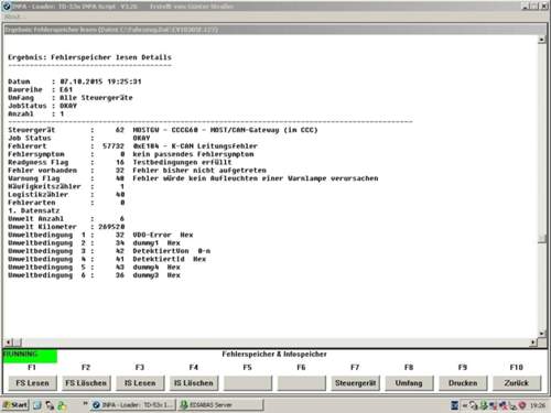

Wenn der fehler gelöscht wurde kann auch kein KM Stand mehr drin stehen.
@marskiefer schrieb am 28. September 2015 um 07:37:16 Uhr:
Can Fehler heisst automatisch "Handarbeit"... wüsste nicht was man da mit INPA machen kann.
Es wundert mich auch das der Fehler nur im CCC auftaucht. Btw.: In welchem SG vom CCC poppt der Fehler denn auf? Denkbar das es was im Gateway ist.
Gut ist wenn der Fehler reproduzierbar ist, dann kann man nacheinander die K-CAN SG abstecken und schauen wann der Fehler weg bleibt. Verschwindet er nicht, dann liegt's an der Verkabelung.
Schau mal in den WDS, da gibt es Prüfanleitungen wie man K-CAN per Multimelter testen kann.
Hallo GPanter22,
ok , aber er läßt sich nicht löschen , ich werde mal schauen , steht die km Angabe direkt im Fehlerspeicher angaben ?
Danke Hobbyschrauber,
an die einfachsten Sachen denkt mal manchmal nicht , werde ich mit Hilfe von WDS mal angehen !
Gruß Marskiefer
werde dann berichten !!
Wenn Du die Nachrüstung Standheizung und Interface für Rückfahrkamera Einspeisung, Interfacc TV free abklemmst, ist dann der Fehler weg?
Hallo Hobbyschrauber
ich hab jetzt etliches im WDS durchgeschaut , aber K-Can Überprüfung nichts gefunden, weis Du noch ungefähr unter was das steht ??
x6 Fahrer,
das werde ich am Wochenende mal versuchen , mir ist jetzt auch aufgefallen, dass der Bus länger wie 2 Stunden braucht um einzuschlafen , weis einer einen Wert der normal wäre ??
Gruß Marskiefer

Hallo Jungs ,
wollte mal berichten. Also CCC (mostgw/M-ASK) abgeklemmt und der Fehler verschwindet. Leitung gemessen Spannung und passt bei low und high.
Folger ich jetzt richtig, das bei mir ein leitungsunterbrechung zum CCC auf einer der k_can Leitungen sein muss? Welche Stg. Liegen eigentlich alle am K-can ?? Gibt es irgend wo eine Aufstellung? Das wird nicht so einfach zu finden sein, weil vermutlich das Stg von wo die defekte Leitung ausgeht , über die zweite Leitung noch funktioniert!
Ich werden mal weiter suchen und berichten.
Ach weiß einer ob in der Heckklappe auch ein K-can Stg. Sitzt. Kabelbruch Heckklappe ist ja die bekannteste kabelbruch Ursache !
Gruß marskiefer
wie viele K-CAN Steuergeräte am Bus hängen ist von der Ausstattung abhängig, kann man aber von Fall zu Fall auflisten. Es gibt auch SG die hängen an mehreren Bussen gleichzeitig (ohne ein Gate zu sein), z.B. das HUD oder das LM (bei Kurvenlicht).
In der Heckklappe gibt es kein K-CAN, soviel kann man aber pauschal sagen.
Wie hast Du eigentlich das CCC bzgl. Fehler ausgelesen wenn Du K-CAN abklemmst? Dann müsst schlicht das SG nicht mehr über OBD erreichbar gewesen sein.
Und eine Sache wundert mich generell: Wenn es tatsächlich einen Leitungsschluss im K-CAN gibt, dann müssten eigentlich alle Bus-Teilnehmer meckern, nicht nur das CCC!
Ich habe mal diverse Themen durchgelesen wo Leitungsschlüsse im CAN waren, die hatten alle mind. 2 Dutzend Fehler im Fahrzeug, denn bei fehlern im Bus gibts normal nur "alle oder keiner".
Könnte also gut sein das einfach das CCC ne Macke hat.
Wie sieht es denn eigntlich mit der Nutzbarkeit des Fahrzeugs aus, irgendwelches Fehlverhalten? Irgendwas ungewöhnliches?
EDIT: Vielleicht liegt ja der Fehler auch hier: "BMWhat - Version: 18.15 FV" ;)
Mal mit was anderem ausgelesen? Ich würde erstmal alles was diese App ausspuckt, in Frage stellen.
Hier müsste man mit Inpa das ganze auslesen oder ein anderes CCC mal einbauen und testen.
