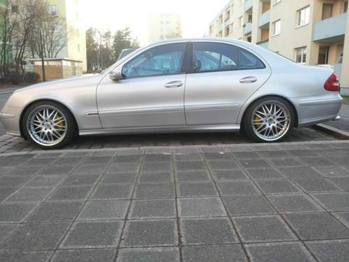

Zeige uns doch mal Bilder von den Umbauten. :D
Themenstarteram 15. September 2014 um 19:10
Vorkats sind quasi stillgelegt, rohr reingeschweißt, MSD ist komplett drausen und ESD an der OEM schweißnaht geöffnet, des ist alles schon gescheit gemacht, macht euch da mal keine sorgen!
Siehe bilder.....
Sieht schon etwas gefrickelt aus.
Nun erst nimmst du Leistung durch deine auspuffbastellei raus und Dann willst du oben wieder mehr nachschieben.
Wie gesagt die Dinger sind schon so auf Kante genäht. Für die Ewigkeit spricht dein Umbau nicht.
Wieviel km hat das Auto gesehen?
...und bei der nächsten HU/AU gibt es keine Plakette. :D :D :D
