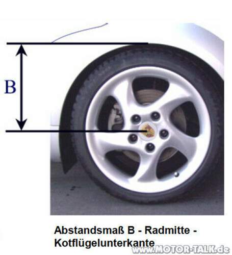

Also: Verstellbereich 20 mm vorne wie hinten.
minimalst möglicher Abstand Kotflügelrand-Radmitte vorne 345mm / hinten 350 mm
Steht alles in der Einbauanleitung .
Radmitte-kotfluegelrand
Minimaler-abstand-radmitte-kotfluegelrand

Die Tieferlegung bei dieser Gewindefeder kannst du auch nicht so genau bestimmen, da die S Modelle schon etwas tiefer sind und die Feder auch noch für den A4 inkl. Avant geht, sozusagen Universalgewindefedern.
Miss bei deinem mal Radmitte Kotflügelrand, dann weisst du wie viel drinn liegt.

Auch einen Guten Morgen,
Hab eben mal gemessen,also
VA 370mm
HA 375mm
wenn ich die Beschreibung richtig lese
darf ich auf der
VA 345
HA 350
gehen,wäre dann eine Tieferlegung um 25mm,richtig?
