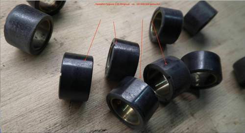

... wenn die Vario-Rollen solche Flachstellen haben - passiert genau das !
p.s.: also neue rein ...

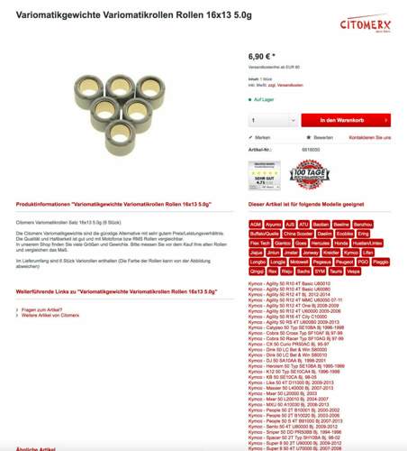

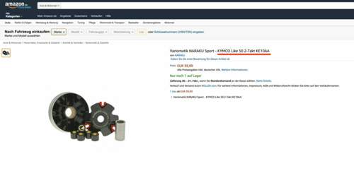

Hier nur die Rollen oder kompl. wenn alles sowieso geöffnet ist:
Bildschirmfoto-2018-02-18-um-19-21-30
Bildschirmfoto-2018-02-18-um-19-22-39
