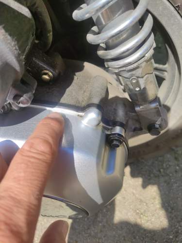

Hallo miteinander, seit kurzem verliert meine Kymco 125er hinten etwas Getriebe Öl, auf der linken Seite hinten auf dem Deckel der Variomatic oben bei dieser Gummi dichtung sieht man das es feucht ist läuft dann von oben nach unten am Deckel.
Wo kann das her kommen, könnte man das auch selbst machen? Schrauben tue ich hier und da an meinen Autos selbst, solange ich kein spezialwerkzeug benötige.

Deckel ab, zum Vario. Nachschauen ob es hinten an der Kupplung von der Welle kommt. Wenn ja ist sicher Simmerring hin. Tauschen ist ja auch kein Hexenwerk. Passende Videos sind sicher im Netz vorhanden. Muss nicht mal nach deinem Roller suchen. Sind alle gleich aufgebaut. Schlagschrauber währe von Vorteil.
Ich denke mal auch das es der simmerring ist, denn ich bin vor paar Tagen kurzes Stück über die Autobahn mit ca. 90 - 100 kmh für 10 min gefahren bestimmt da kaputt gegangen.

Kann es sein dass es aus dem Luftfilter hinten rauskommt?
Da ist oft so ein kleiner Ablaufschlauch mit Stöpsel?
Ist der vorhanden?
Wie schau das Luftfiltergehäuse innen aus?
Viel Öldunstablagerungen drinnen?

Müsste ich mal schauen, auf jeden Fall ist es da oben bei der dichtung nass und es läuft dann am Deckel runter.

Ja wenn es von oben runter tropft ist das das "Sammelbecken" und läuft dann weiter.
In der Luft des Kurbelgehäuses sind immer Öldämpfe, deshalb entlüftet das auch nicht nach draussen sondern in den Luftfilterkasten, damit die Öldämpfe wieder mit verbrannt werden.

Dachte mir auch, weil wenn der simmerring defekt sein sollte dann kommt doch das Öl unten und nicht oben oder..
Was muss ich dann nun machen
Luftfilter aufmachen und reinigen.
Wenn du nicht weiter kommst, mach ein Bild über den Zustand nach dem Aufschrauben vom Gehäuse und vom Luftfilter und überlege ob das die Störungsquelle sein kann.

Wie sollte Getriebeöl gegen die Schwerkraft nur an die eine Stelle oben bei der Variodeckeldichtung hinkommen. ;)

Deine Variodeckeldichtung ist aus Gummi und kann problemlos wiederverwendet werden. Mein ehemaliger Sym GTS 125, Bj. 2005 hatte ebenfalls eine solche Dichtung und die Deckelschrauben haben einen Bund, damit eben diese Gummidichtung nicht zu stark gequetscht wird. Das war damals noch eine durchdachte und ressourcenschonende Konstruktion.
Die Deckelschrauben des Sym hatten auch noch Gummiringe dran, das wird bei deinem Kymco nicht anders sein. :)

Ja ich hatte es bei meiner Honda auch mal nachdem ich 130 km über die Autobahn gefahren war.
Und da war das Luftfiltergehäuse innen ölig und auch bei dem besagten Stöpsel war ca 2 cm Öl drin
