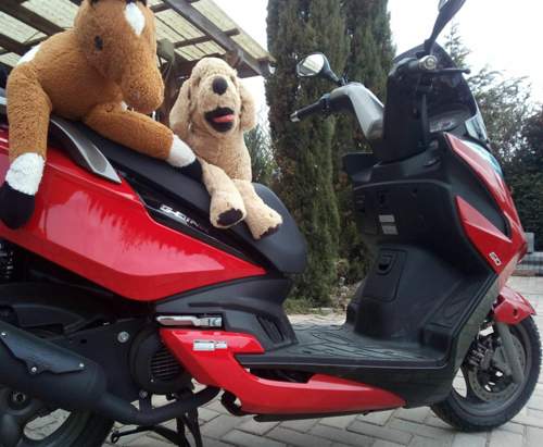

Hey ich hab das Problem das meine Kymco nicht mehr Anspringen will, ich weis langsam nicht mehr weiter... also folgendes:
Ich hatte das Problem das der Roller immer sehr schlecht anspring und auch mal gerne mitten in der Fahrt ausgegangen ist... Also habe ich den Vergaser gereinigt weil ich vermutete das es dass es daran liegen könnt.
Jetzt zu meinem aktuellen Problem:
Seitdem will der Roller einfach nicht mehr anspringen... ich bin mir eigentlich sehr sicher das ich alles wieder ordentlich zusammen gebaut habe. Wenn ich die Zundüng betätige orgelt das Teil nur.
Folgendes habe ich schon probiert:
Benzinpumpe sollte gehen, wenn ich die Zündung betätige fliest Sprit aus dem B Schlauch, allerdings nur wenig(Also kein Strahl) ist das normal?
Habe versucht das Teil mit Bremsenreiniger zu starten. Da passierte auch nix.
Roller mit Kickstarter versucht zu starten... bringt auch nix da mein Kickstarter ziemlich klemmt.
Zündkerze habe ich kontrolliert. Zündfunke ist da.
Hat vielleicht jemand ne Idee was es sein könnte?
Ich danke schonmal im Vorraus!
