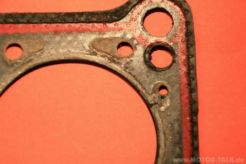

Hallole,
ich weiß, über KYTD ist schon viel geschrieben worden.
Trotzdem möchte ich meine Fragen in den Raum stellen:
Habe vor 6 Jahren von JX auf KYTD umgerüstet. KY war Tauschmotor, komplett überholt.
Habe diesen nun 31.000 km mit Ölkühler, Ladedruckanzeige, früher öffnendem Thermostaten, schneller schaltendem Kühlerlüfterthermostaten und originalen JX - Einstellungen zufrieden gefahren.
Fahren bedeutet Langstrecke im europäischen Norden, LKW-Geschwindigkeit, mit stark beladenem Womo, aber nie Vollast !
Nu ist die ZKD durch ???
Den Umbau habe ich gemacht, weil ich einen standfesteren Motor wollte, Leistungssteigerung war mir Wurschd...
Was soll ich denn noch tun, um Ruhe zu haben?
Schlauch zur Anreicherung abziehen und KYTD als KY fahren?
Ich weiß, das ist rein spekulativ, aber was kann ich denn tun, um einfach nur fahren zu können?
Mittlerweile bin ich schon bei TDI - Überlegungen - dabei brauch ich die Leistung doch gar net.
Ich glaub schon, dass ich weiß, wie man ein Auto motorschonend fährt!
Weiß nimmer, was ich machen soll, nur den Bulli abstoßen - das geht gar net !!!
Schönen Gruß
Frank

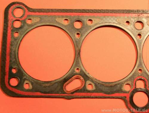

Der Kopf wurde sicherlich auch geplant.
Dann fällt mir nur noch Montagefehler, Schrauben nach 1000km nicht nachgezogen (wobei das viele nicht machen und die Dichtung hält), oder fehlerhafte Kopfdichtung ein.
Themenstarteram 22. Mai 2013 um 13:18
Beim Schrauben nachziehen war ich selbst dabei...
Gehe mal bei einem überholtem Tauschmotor mit neuem Kopf (so wurde er verkauft - Kopf war sichtlich neu) davon aus , dass die Dichtung in Ordnung war ... wobei mir gerade einfällt: Zuerst ließ sich der Motor nicht drehen, da eine falsche ZK-Dichtung drin war - Motor wurde dann zurück geschickt und kam mit einer anderen Dichtung wieder... dann liefs.
Kann das eine Spätfolge davon sein?
Gruß Frank

Ich hab heut morgen mit den Freundlichen telefoniert - ZKD war durch - Kopf und Block sehen gut aus - was nach 31 000 km schlimm wär wenn nicht !
Wie gesagt, mir gehts darum, eine Erklärung zu finden, um dies nochmals zu vermeiden.

Der Meinung vieler folgend leidet der td nicht an hoher Belastung oder gar an hohen Drehzahlen. Dafür sind sie gebaut und auch ausgelegt worden. Auch wenn das viele nicht glauben wollen. Thermisch ist der JX eher an der Untergrenze dessen was man dem Block in anderen Konfigurationen abverlangt.
Kochen darf natürlich kein Motor, aber unter normalen Umständen tut das auch der JX (parallel dann auch dein KYtd) nicht. Vielmehr leidet der Turbomotor darunter, das er kalt Leistung abgeben kann. Einem Sauger merkt man es an, wenn er noch nicht will und kann, einem Turbo nicht. Es gibt mehr als eine Aussage eben zu den 1,6 Turbos, das diese im kalten Zustand getötet werden. Im Bus schneller als im Golf/Passat, da hier diese Leistung auch dauerhaft gebraucht wird. Fährt der Golf mit seinen 70 Pferden auch gerne seine 160 kmh und mehr, so hat ein Camper mit 130 schon seine Probleme.
Ich kann deine Fahrweise nicht bewerten, aber gerade beim Bus ist das warmlaufen lassen des Motors ohne große Last quasie ein muß.

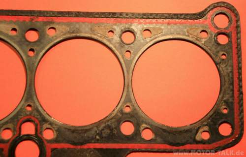

hatte ich schon bei drei motoren ... ich glaube die dichtung kann den ky nicht leiden wenn er aufgeladen is
immer so nach 25-30tkm ....
Moin
So einen nie gefahren, wäre aber gut möglich, dass die KY-Dichtung das nicht so richtig duldet.
Einen JX wie auch fast jeden anderen Diesel kann man belasten wie man möchte, wenn er warm ist. Wenn er nicht kocht, dann nimmt er es einem kaum übel.
Das Problem bei TURBO-Motoren ist der Umstand das sie im Kaltstart eine höhere Temperatur im Brennraum haben als eben alle Sauger. Durch den Turbo kommen schon einige Grad mehr in den Brennraum als beim Sauger.
(Vor allem im Winter saugen die Motoren Minusgrade in sich, der Turbo aber eben schon Plus-Grade. Beim Sauger merkt man den dadurch entstehenden Zündverzug deutlich, er will nicht laufen, mit Drehzahl schon gar nicht. (Leistungsschwäche) Der Turbo aber läuft kalt wie warm fast gleich)
Anders ist es kaum zu erklären das ein JX derart kürzer hält (zum Teil) als eben der CS oder KY. Das bischen aufgepuste sollte keinen Motor töten.
