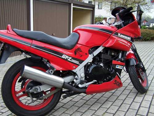

Jetzt muss ich moch ofiziell um Rat bemühen:
Es geht immernoch um oben genannte Maschine
Kawasaki (J)
Typ/Modell: KZ 440 a
Habe versucht einiges zu googeln oder mich hhier im Forum reinzulesen, komme aber alleine doch nicht weiter.
Das Motorrad wird 350,- Euro kosten.
Mir aufgeffallen sind:
Von den umgebauten Blinkern ist der vorne rechts abgebrochen. Er hängt nur noch an Kabeln.
Der Sitz (nicht original) liegt nur auf. Ist also nicht verschraubt.
Luftfilter scheinen ausgebaut, wegen dem Klang.
Lack blättert vereinzelt ab. Am schwarz lackierten Motor oben auf und an der Seite des Tankes, zur Gabel hin und am vorderen Schutzblech, an der Halterung zur Gabel hin.
Alles selber lackiert. Teilweise an anderen Teilen Sprayreste dran, wie z.B. der Gabel.
An einem kleinen dünnen Kabel am Motor an der rechten Seite ist ein Knick dran und das innenleben scheint offen zu liegen.
Startet erst nach etwas Gas geben. Beim ersten mal dauerte es gute 30 Sekunden bis sie ansprang.
Originaltacho ist nicht verbaut. Auf dem eingebauten stehen 70.900 Km,lt Aussage sollen es weit weniger sein.
Drehzahlmesser fehlt.
Umbauten sind:
Blinker
sitzbank
Tank (von Honda, Emplem ist sogar noch drauf)
Fußrasten sind was dran gemacht
Suberbikelenker
Es heißt alles eingetragen. Aber ich weiß ehrlich gesagt nicht wo das stehen soll.
Vorteil: Reifen sind nagelneu
Und geringer Preis.
Wobei mir, wenn ich das alles so lese, zweifel aufkommen.
Ich bitte hier bei den Fachkundigen um Rat und Hilfe. Ich merke doch das mich der Gerbauchtmotorradkauf doch etwas überfordert.
P.S. Bild anbei
Kz-440-a
Hi ,
also : Umbauten müssen Im KFZ-Brief und KFZ-Schein eingetragen sein !
Wie es aussieht ist das Motorrad komplett m gebaut worden ,zb. als Einsitzer , es hat einen anderenLenker inkl. Riser verbaut , auch die Gabel vorn sieht auf dem Foto nicht Original aus .
Wie sieht es denn aus mit den TÜV?
Unabhängig davon .: als Anfänger , bzw. Nichtschrauber - lass die Finger davon !!
Das sieht mir sehr nach einer "Bastelbude" aus .
Leg lieber noch ein paar Euro drauf und such Dir ein Bike im Originalzustand mit Tüv .
Für 500 - 750,- € wirst Du da sicherlich was vernünftiges bekommen !
gruß hanspool

am 18. Dezember 2014 um 6:08
Besitzer meinte es dürfte aber kein Problem sein.
Klar, TÜV mit abgebrochenem Blinker ist kein Problem.... :D
Rumbasteln wollte ich eigentlich nicht.
Dann ist die Maschine nichts für Dich. Nach Deiner Beschreibung ist die völlig verbastelt. Wer die Kauft, muss wissen was er tut. Und muss gern schrauben. Und muss den Preis noch ordentlich runter handeln. :rolleyes:
am 18. Dezember 2014 um 6:31
Also Tüv kein Problem habe ich schon so oft gehört, aber die Besitzer machen ihn aus den unmöglichsten gründen nie selber. Ich würde mir, wenn ich nicht selber schrauben mag, die niemals kaufen. Vorverlegte Fußrasten habe ich an meiner Honda auch muss mal schauen ob man die auf der KZ 440 auch fahren darf !
Ok Blinker sind Kleinigkeiten aber wenn sie schon schlecht anspringt ?
denke mal das ist einen Baustelle !
am 18. Dezember 2014 um 9:14
@urgelbauer schrieb am 18. Dezember 2014 um 07:31:55 Uhr:
.... aber wenn sie schon schlecht anspringt ? denke mal das ist einen Baustelle !
Nee, das ist bei der KZ normal - vor allem wenn sie länger steht und nicht geprimt wird. Ansonsten: He - was erwartest Du für 350 €? Für den Preis ist die Kiste allemal in Ordnung, wenn sie fährt. Ein bißchen was tun muß man bei solchen Böcken immer.
Ein bisschen was tun?
Hey Softail ,
die Kiste ist total umgebaut /verbaut , unbekannte Laufleistung und hat kein TÜV !!
Das ist definitiv nix für einen Anfänger bzw. einen "Nichtschrauber" , da sind auch 350,-€ zuviel !
gruß hanspool
Soweit ich gelesen habe will er nicht basteln und bei der "Baustelle" muss meiner Meinung nach viel gemacht werden für einen Schrauber ok aber für jemanden der nicht basteln will ??? TÜV-Eintragungen/Elektrik(geknicktes Kabel) usw
und für 350€ bekommt man schon ein unverbasteltes Motorrad ohne TÜV die laufen !
(habe mir letzten Monat ne GPZ 600 (Motor läuft) für 200.- geholt / muss halt was gemacht werden für den Tüv)
Ob ne KZ schlecht anspringt weiß ich nicht hatte noch keine !
Gruß Hans
Themenstarteram 18. Dezember 2014 um 15:57
Hanspool und urgelbauer haben recht. Die Maschine ist nichts für mich. Wollte Eine mit der ich zur Zulassungsstelle fahre und fertig. Bei der War nur der Preis verlockend. Werde etwas mehr ausgeben. Habe eh mit Viel mehr scheinen gerechnet.
