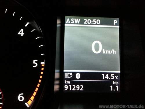

Habe vor den FLA bei meinem B7 mit H7 HSW nachzurüsten.
Ist im Grunde auch ganz Easy sofern das BCM (Body Control Modul) dieses auch unterstützt...
Weiss jemand, ob das BCM mit der TN 3AA 937 087 G den FLA unterstützt?
BJ meines Fahrzeuges ist 2012 und meinen Infos zufolge soll es ein "High" BCM sein.

Ich glaub kaum, dass das so einfach geht, du brauchst ja die Kamera vorne in der Scheibe, und diese Shuttertechnik im Scheinwerfer, ich denk mal die muß man komplett tauschen, wenn die nichtmal die LEDs einzeln tauschen können.
Und neue Steuergeräte kommen ja auch noch oben drauf - also selbst wenn man die Teile bekommt, wird das bestimmt ein paar Tausender kosten...

Ich glaub da bist du auf dem Holzweg, was du vielleicht meinst ist das"light assist", das koste um die 170, und schaltet Fernlicht aus oder an, wenn einer kommt. Das gibt's aber nur für Halogenscheinwerfer.
DLA lässt das Fernlicht aber an und blendet nur den Teil des Lichtkegels aus, in dem sich andere Fahrzeuge befinden. Einzeln konnte man das im Modelljahr 2012 garnicht mehr bestellen, nur im großen Paket, sonst hätt ich das auch genommen.
Und das arbeitet halt über ne Kamera unterm Spiegel und solchen rotierenden Blenden an der Xenon-Linse, und das wird bestimmt nicht billig...
[Von Motor-Talk aus dem Thema 'Dynamic Light Assist Nachrüsten' überführt.]
Wenn du den Lane Assist bereits hast, brauchst die Kamera ja nicht nachrüsten - die ist ja bereits vorhanden. Dann kostet natürlich auch die Nachrüstung des DLA nicht so viel.
Kann aber wirklich sein, dass die Scheinwerfer getauscht werden müssen. Das würde bei einem Neuwagen nur einen minimalen Aufpreis ausmachen da ja die normalen dafür entfallen. Kann auf der anderen Seite aber auch sein, dass VW da aus Kostengründen nur Xenon-Scheinwerfer verbaut die theoretisch auch DLA-tauglich sind.

Beim Halogen gibt es ja nur den Fernlichtassistent und der läuft da über den Innenspiegel da dort ne kamera sitzt nicht wie bei den anderen assistenten unter der Dachhimmelkamera.
Zu einer Nachrüstung die Scheinwerfer sind schon mal anders der normale Xenon kostet 610€ und der mit DLA kostet fast 800€.
Die Stuergeräte sind aber gleich muss wohl noch ein anderers dabei sein oder im Scheinwerfer integreriert sein. Ob da noch mehr dran hängt kann ich nicht so sagen aber die scheinwerfer für 1600€ ist schon oho
