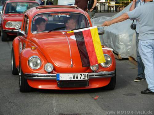

nach der letzten Rallye habe ich meine Startnummern wieder vom Fahrzeug abgezogen. An den Türen ging es auch ohne Probleme. Aber auf der Haube...:eek: Ich muss dazu sagen, dass es über 30 Grad waren, als wie die Startnummern draufkleben mussten und dass das ganze Wochenende heiß war und es dann auch mal wie aus Eimern geregnet hat.
Lange Rede kuzer Sinn: beim Abziehen des Aufklebers daheim bleiben dann etliche cm2 am Kleber hängen:eek:(vonder Nummer auf der Haube unter der Deutschland-Flagge)
Schon jemand anderes Erfahrungen damit und was hilft (jetzt sagt nicht der Fön, weil den hab ich schon verwendet)

Wenn ich das jetzt richtig verstanden habe hast du Kleberreste auf dem LAck oder?
Also erstmal sollten Aufkleber immer Heiß gemacht werden bevor man sie abtieht. Nicht so heiss das mann den Lack verbrennt aber so 60 -bis 70°C dürfen es schon sein.
Die Wärme macht den Kleber weich..
Wenn trotzdem Klebereste auf dem LAck sind hilft dir nur noch Nitro -Verdünnung..
Auftragen z.b. mit einem Pinsel, etwas einwirken lassen auf dem Kleber und dan runterrubeln.
Anschliesend ne Zeitlang warten. Am besten über Nacht bis alle Lösemittelreste weg sind.
Achtung : Der Lack braucht schon ne Zeit um die Lösemittel loszuwerden.
Dannach die Stelle Polieren...und gut ist
Alles andere taugt nix.

es geht aber nicht um Klebereste, sondern darum, dass mt einem 40cm Durchmesser großen Aufkleber die Farbe drunter mit runter gezogen werden kann....:eek:
Ich werde mal morgen meinen Kumpel fragen,der ist Lackierer bei VW....der hat eigentlich immer ne Lösung bei Lackfragen...:)

am 17. Juli 2012 um 21:38
OK. Dann habe ich das falsch Verstanden...sorry
Also wenn du mit dem Aufkleber den Lack runter ziehen kannst.
Ist folgendes passiert. In den Aufklebern sind Weichmacher drinn um den Aufkleber flexibel zu halten.Nur diese Weichmacher sind in Verbindung mit der Temp. ( 30 Grad ) sehr Agressiv un haben vermutlich den LAck angegriffen. Sollte im normalfall wenn der LAckaufbau in Ordnung ist dem Lack nix ausmachen.
Sollte es noch der Originale LAck sein hast du Kunnstharzlack der ja nicht Härtet sonder nur "Austrocknet mit den Jahren. Also immer wieder anlösbar in verbindung mit Lösemittel oder Hitze.
Sollte dein Auto neu LAckiert worden sein hat dein Lackierer gepfuscht.
a. schlecht angeschliffener Untergrung
b. nicht gerreinigt vorm Lackieren dadurch schlechte Haftung
c. Mischungsverhältniss LAck zu Härter passt nicht.
Dir wird nur die Neulackierung übrig bleiben und der alte muss runter...

Hab vorhin mal meinen Kumpel gefragt.Höchstwarscheinlich hat sich der Kleber (durch seine Inhaltsstoffe) mit dem Lack verbunden.....er sagte das man dann ausser lackieren nichts machen kann.

ein bekannter von mir nimmt mit seinem triumph öfters an ralleyes teil und er macht sich immer eine klebefolie unter die aufkleber, die sich besonders leicht ablösen lässt.
das zeug nennt sich "Maskierfolie" und wird normalerwise fürs abkleben beim airbrushen benutzt.
googel mal "Maskierfolie", das kriegst du für kleines geld im bastelladen.
das hilft dir zwar jetzt nicht weiter, aber beimnächsten mal...

Aufkleber von KH-Lacken zu entfernen ist kein Problem.
Wenn der Lack mit runterkommt, lag er nur auf, ohne am Untergrund zu haften.
Sowas passiert auch ohne "Gewalt" bei vielen Klarlacken auf Metalliclacken, die sich pellen lassen, wie lose Haut beim Abheilen eines Sonnenbrandes.
