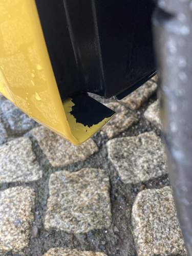

Guten Morgen,
schaut, was ich bei meinem RS6 bei 6tkm festgestellt habe. Der Lack an dem Anteil des Kotflügels, der ins Radhaus ragt, löst sich. Audi sagt nun, dass dort kein Lack sein dürfte :-) jetzt frage ich mich, was das über die Produktionsketten und die Prozessqualität aussagt. Kennt jemand das Problem? Bei dunklen Fahrzeugen fällt das gewiss nicht auf. Möchte Audi die Lackierung „sparen“ oder ist das tatsächlich so, wie sie es sagen?

Das hat doch nichts mit Kaufberatung zu tun. Sieht aber nicht normal aus.

Hängt sicherlich mit Deiner Individuallackierung zusammen – da hat es jemand gut gemeint
Bei den Serienfarben nicht der Fall.
Ich gucke heute Abend mal. Navarrablau ist beim RS6 ja auch individuall.

Das sieht bei meinem S6 exakt genauso aus. Auch nur links. Farbe ist Gletscherweiss. Sieht man also genauso gut und hängt nicht an der Individuallackierung. Werde das mal ansprechen, wenn ich das nächste mal da bin.

Gerne. Obwohl: selbst im Forum hier kein Einzelfall und wenn es Einzelfälle wären, warum dann keine Einzelfalllösungen? Bestimmt bist du da sehr gut informiert. Audi behauptet, da dürfte kein Lack sein - aber bei jedem A6-S6-RS6 ist dort Lack. Ich verstehe dich aber, NP über 170k, da kann man nichts erwarten.
Das Problem ist der Bereich. Hier trifft viel Dreck mit hoher Geschwindigkeit auf den Lack. Und genau deswegen wird meine Werkstatt sagen, das kann man nicht ändern.
Das es sich hier um einen Konstruktionsfehler handelt, wird Audi nicht zugeben. Aber wie gesagt, wenn ich da wieder vorbeikomme, werde ich es ansprechen und die entsprechende Antwort hier verkünden.

Hmm, schwer nachvollziehbar, wenn man überlegt dann müsste sich im Frontbereich überall Lack lösen. Klingt eher nach mangelhafter Qualität.
Naja, ist ja ein Unterschied, ob der Dreck, Steinchen etc nach einer Flugstrecke von 10-20cm nach der maximalen Beschleunigung aufschlägt oder im Straßenverkehr über 10-30m schon den Großteil seiner Energie verloren hat.
Aber ja, da es scheinbar Einzelfälle sind, kann es auch zusätzlich ein Qualitätsproblem sein.

Das Phänomen trifft ja nun bei weitem nicht nur auf den RS6 zu. Schaut Euch mal einen X5 mit M-Paket oder einen ML an, die lackierten Bereiche im „inneren“ des Kotflügels sind doch grundsätzlich nach ein paar tausend Kilometern zerschossen.

Anhand der Bilder scheint der Defekt erkennbar zu sein, wenn man normal neben dem Auto steht. Da kann man wohl nicht von innen im Kotflügel im Sinne von "eh egal" reden.
Abgesehen davon ist es ein Unterschied, ob Lack punktuell durch Steinschläge beschädigt wird, oder sich wie hier zu erkennen flächig ablöst, weil offensichtlich kein Haftgrund aufgetragen wurde.
Wenn eine Stelle lackiert wird, die nicht entsprechend vorbereitet wurde, ist das in jedem Fall ein Fehler im Produktionsablauf. Da gibt es wohl wenig zu diskutieren. Lack gehört dort aber ganz sicher nicht hin.
Der Lack muss sauber bis zum Knick abgetragen werden und gut is. Damit darf sich aber selbstverständlich die Vertragswerkstatt beschäftigen.
