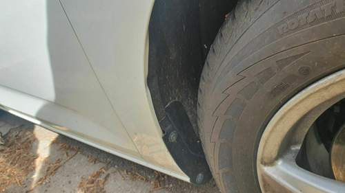

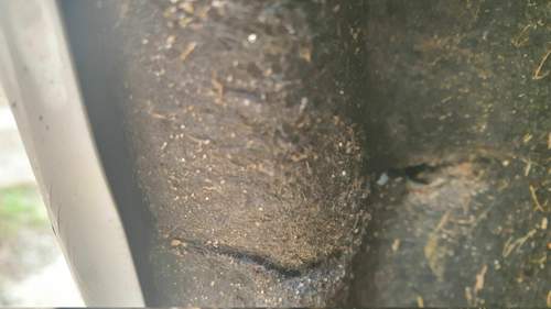

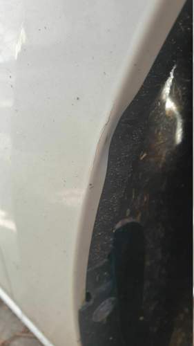

Vor zwei Wochen bin ich mit meinem grade gekauften Opel Astra über einen Ast gefahren. Als ich ausgestiegen bin, sah ich dass der Ast noch im Radkasten hing. Im Radkasten ist jetzt innen im Textil ein Loch, am Rand vom Radkasten ist der Lack etwas aufgeplatzt und das Blech ist auch etwas verbogen.
Da es mein erstes Auto ist, habe ich keine Ahnung welche Massnahmen jetzt nötig sind.
Ich habe ein paar Bilder angehängt, wäre super wenn ihr ne Einschätzung für mich habt.

Die Textil-Radhausschale mit dem Loch kann man an sich so lassen. Der abgeplatzte Lack sollte aber gemacht werden, damit es dort nicht rostet.
Ich würde bei einem Smart Repair Shop einen Kostenvoranschlag einholen (für ausbeulen, beilackieren). Je nach Höhe dann machen lassen. Beim Blick darauf wird sicherlich auch noch geschaut, ob da ggf. weitere Teile im Radhaus beschädigt worden sind, z.B. Bremsleitung ausgehängt oder ein Kabel vom Raddrehzahlsensor ausgehängt. Oder noch Schäden an der Unterbodenversiegelung oder am Reifen.
Was ich persönlich nur für den Lackschaden nicht machen würde: die Vollkasko (so vorhanden?) bemühen. Entscheidet sich je nach Gesamtschadenhöhe nach Begutachtung am Fahrzeug.
Was man für die Zukunft lernen kann: nicht mehr über Äste fahren, wenn es sich vermeiden lässt. Und wenn es unvermeidbar ist: danach flott anhalten an passender Stelle und schauen, ob das Rad wirklich frei ist.

Die Textil-Radhausschale ist der Innere Kotflügel der verhindert dass das was das Rad aufwirbelt auf das dahinterliegend Blech geschleudert wird, sich dort ablagert und auf Zeit zu einem Biotop = Durchrostung in den Fußraum führt. Rate, das Teil zu erneuern.
MfG kheinz
Definitiv der Radhausschale erneuern oder so reparieren, dass kein Dreck mehr eindringt. Aus eigener Erfahrung sammelt sich dort schon ohne Beschädigungen genug Dreck. Mit dem Riss hast du nach kurzer Zeit genug feuchter Dreck angesammelt, dass dort Rostbildung vorprogrammiert ist.

Und dann gleich mit dem Lackierer vereinbaren, dass er dort auf die Kante einen dauerelastischen (also einen der nicht komplett hart wird) Steinschlagschutz aufbringt! Am besten auf der anderen Seite auch gleich noch!
Dort an der Stelle fliegen nämlich schnell mal Steine dagegen und dann rostet es über kurz oder lang. Kommt halt drauf an, wie lang der Wagen gehalten werden soll… wenn du ihn nach 3 Jahren wieder abgibst, dann kannst du dir das auch sparen ;)

Neue Radhausschale kaufen, abgeplatzten Lack Grundieren und mit Original Ton austupfen.
Dann würde ich da Steinschlagschutz vorsichtig aufpinseln oder sprühen.

Ich war heute bei der smart Werkstatt. Neuer Kotflügel hat er mir gesagt, aber auch dass er das bei diesem Schaden nicht machen würde. Er hat jetzt drüber gepinselt. Um die radhausschale muss ich mich noch kümmern.
Ein "neuer Kotflügel" wäre doch überhaupt nicht smart. Kopfschüttel. Und dann wegen dem Bissel? Nein, das klingt wirklich überhaupt nicht smart.
Die Textil-Radhausschale kann man auch ausbauen und hinten einen robusten Flicken dagegen setzen. Ist ja Textil, also einfach mit Nadel und Faden oder Nähmaschine. Dann kommt da auch nix mehr durch.
