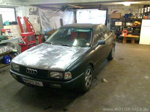

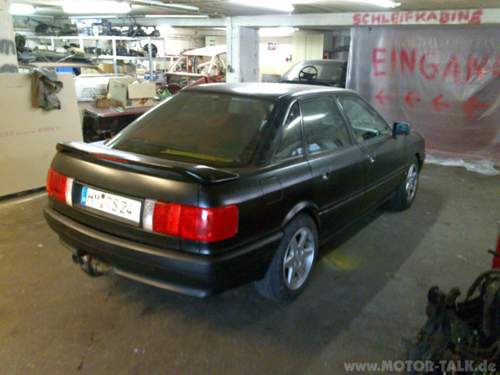

Aber mann muss erlich sagen, wenn der rote lack ausgebliechen ist, dann hilft lackaufbereitung nur kurzzeitig etwas. Und roter lack ist extrem empfindlich und den musst du ganz besonders pflegen.
Hier hast du ein beispiel:
vor: http://www.motor-talk.de/.../bild-5-i203000792.html
nach:http://www.motor-talk.de/.../bild-1-i203003261.html
Alter Schwede.
Ist schon ein gutes Ergebnis,
Für den Preis würd ich es sofort machen.
Auch 200€ wäre da noch in Ordnung.
Aber 500€???
Da kann ich ihn ja fast schon in Anderswo Lackieren lassen...
