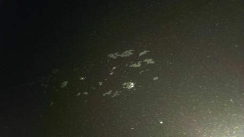

Habe heute mal meinen Phaeton gewachst und da ist mir aufgefallen, das der Lack auf dem Dach irgendwie abblättert.
Ich habe mal ein Foto angehangen wo man das sieht.
Die gesamte Stelle ist ungefähr 25cm lang.
VW gibt ja Garantie auf Rost und so hab ich gelesen, aber zählt sowas auch dazu? Wie kann so etwas passieren? Wenn da jetzt der Lack abblättert, dann müsste es ja auch irgendwann anfangen zu rosten oder?
Schon mal jemand Erfahrungen damit gehabt?
mfg Tino

Hallo bei mir war der Klarlack auf der Motorhaube abgeblättert und das wurde auf Kulanz übernommen.
MfG

Sieht aus wie weggeätzt oder so.
War an dieser Stelle vielleicht Vogeldreck für längere Zeit? Dadurch hatte ich einen sehr ähnlichen Lackschaden, allerdings auf dem vorderen Deckel.
Beste Grüße
Rainer

Wenn der Schaden durch "äußere Einwirkung" entsteht brauch man garnicht erst bei VW vorzufahren. Anders sehe ich es bei den Lackschäden die konstruktionsbedingt entstehen, also durch mangelnde Haftung auf Alu oder Kontaktkorrosion von Befestigungspunkten ..... Da sind mittlerweile auch die Marken Ford, Opel und bmw auf Jahre unproblematisch sodass man im Preissegment Phaeton eine gewisse Grunderwartung haben darf . VW sollte das ernst nehmen wenn Oberklasse noch gewünscht wird. Dh. bis mindestens 6 Jahren bei Beanstandungen an Lack und Karosserie sollte Kulanz kein Thema sein. Bei Allen Marken sind die Flaggschiffe der Konzerne auch ein Prestige der Autobauer, dort wird Innovation und Können gezeigt. Ansonsten wäre genau so der Rennsport Quatsch, der Spruch: hilft bei der Entwicklung ist nur ein Alibi, da werden satte Millionen versenkt. An das abgehalfterte Romikaschuhgesicht darf ich da garnicht erst denken.

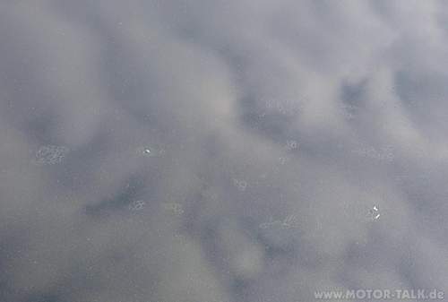

Themenstarteram 22. November 2012 um 11:00
Ja ich weiß schon wie du meinst und versteh das auch, für äußere Einwirkungen oder keine Pflege kann ja VW nichts.
Auf der Motorhaube hab ich auch einen kleinen Fleck, da ist der Lack etwas matt. Das kommt dann warscheinlich wirklich durch Vogelkot.
Aber bei den Flecken auf dem Dach, denke ich nicht das das durch Vögel kommt. Der Lack glänzt ja noch richtig und fängt halt einfach an brüchig zu werden an der Stelle.
Hab nochmal nen Foto bei Tageslich rangehangen
Vielleicht hab ich ja glück und er macht das weg:)
Unbenannt
Ich bin mir zu 90 % sicher das es nicht der Original-Klarlack ist.
Wenn du das Fahrzeug eh gebraucht gekauft hast kann das ja auch gut möglich sein.
Denn beim Nachlackieren gibt es solche Stellen wenn nicht entsprechende Vorbehandlung erfolgte.
Lass doch einfach mal die Lackdicke messen, macht dir jede VW-Werkstatt für ein Dankeschön.
Ansonsten wäre noch die Möglichkeit von VW die Historie des Fahrzeugs abzufragen ob ein Unfall oder Instandsetzung erfolgte.
Wenn da nichts ist kann man sogar über den Versichererverband eine Abfrage machen lassen, das könnte eventuell auch dein Versicherer für dich hinbekommen.
Wieviele Vorbesitzer hatte den dein Dicker ??? Und wo hast du ihn geschossen?

Diese Stellen treten nur auf wo mikroskopisch betrachtet eine Pforte /Fuge besteht. Das ist nie der Fall wenn man sich auch mal vorstellt das in einem Gang der Lack aufgetragen wird. Bei Instantsetzungen wird dann eine Schicht einlackiert. Also man schleift den Klarlack an oder ab oder sogar den Decklack (Farbiger Lack) und lackiert dann über die angrenzende Klarlackschicht. Dann wird der Sprühnebel mit feinster Schleifpaste entfernt und die ganze Fläche mit Quark ( Langzeitpolishwachs) überarbeitet. Ansetze sind durch den Spiegelungseffekt dann erstmal auch sauber kaschiert. Nun weis man nicht wie dick der Klarlack überlackiert ist (Handarbeit/frei Schnauze) und so kann er sich wie Schuppen abhebeln oder bei entsprechender Dicke platzen. Zudem wird er mit Wasser und Anderem durch Ritze unterwandert (Kapillarprinzip). Meist deutliche Anzeigen sind, das der Klarlack etwas gelblich schimmert. Denn die Zweitlackierung hat meist eine andere Zusammensetzung und ist weniger UV-resistent.

Das ist mit großer Sicherheit ein Vogelkot-Schaden. Ich hatte diesen Sommer folgende Situation. Ein Kumpel kam zu mir, hat sich gerade einen neuen BMW gekauft. Er beschwerte sich, er hätte das Auto doch gestern erst gewaschen, und schon Vogelkot drauf. Ich habe ihm gesagt, er soll es sofort entfernen, da es aggressiv ist. Wir haben es entfernt. Ein matter Fleck mit winzigen Rissen im Klarlack war die Folge. Und das nach ein paar Stunden :confused:
Also reißen kann der Lack nicht wenn eine homogene Lackschicht aufgebracht ist, nur bei deformierungen.
