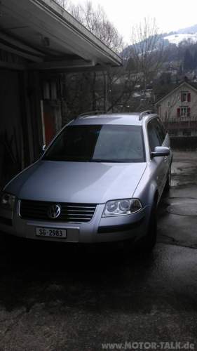

Der "allgemeine" Lackzustand meines Passats ist noch recht gut.
Hier vorab schomal ein "Gesamtzustands-Bild" (Leider nur in schlechter Qualität, da das Wetter momentan nicht sehr Fotografierfreundlich ist. Bessere Fotos folgen (wenn nötig) später)
(Bild 1, logisch ;-) )

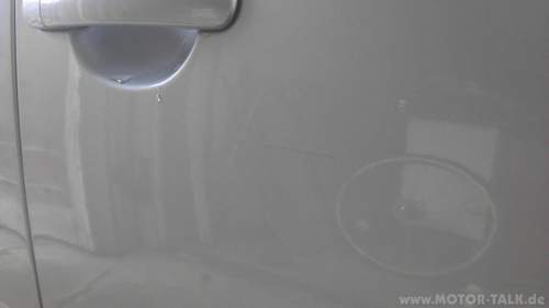

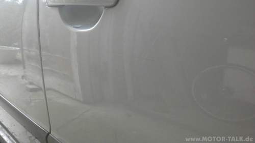

Zudem noch ein kleiner, nicht allzu Tiefer Kratzer auf der Beifahrerseite:
Nun stellt sich mir die Frage, was ich am besten kaufe. Gibt es da spezielle Farbsprays, wenn ja wie heissen die?
Muss ich mir eine Poliermaschine zutun? (Hatte ich mal vor und mich ein wenig schlau gemacht.. Habe jedoch Schiss, dass ich nur Hologramme reinschleife, sowie das Problem das gute Geräte anscheinend recht teuer sind... )
Der Kratzer auf der Beifahrerseite versuchte ich mal mithilfe vom Turtle-Wax-Poliermittel (so graues Zeugs) auszupolieren.. Nachdem mir der Arm abgefallen ist und die Stelle immernoch gleich aussah, gab ich es auf. (Sieht auf dem Foto schlimmer aus als es ist.)

1 . Das Bild an der Tür ist leider etwas unscharf, kannst du erkennen ob die spitze des Krtzers durch den klarlack gekommen ist? wenn nicht sieht es so aus als könnte man es mit etwas schleifen 2000 papier und polieren weg bekommen.

Der Türkratzer sollte eigentlich mit polieren weggehen. (Muss in dem Fall noch Schleifpapier besorgen)

Steht auf den Fotos noch schön da, dein 3BG, die Felgen sehen aber nach Arbeit aus...:D
Ja, diesen "Spass" hebe ich mir für den baldigen Reifenwechsel auf.. Hatte erst gerade die Sommerfelgen gereinigt. Eine Stunde und eine halbe Flasche Turtle-Wax-Felgenreiniger sah es wieder aus wie neu. ;-)
