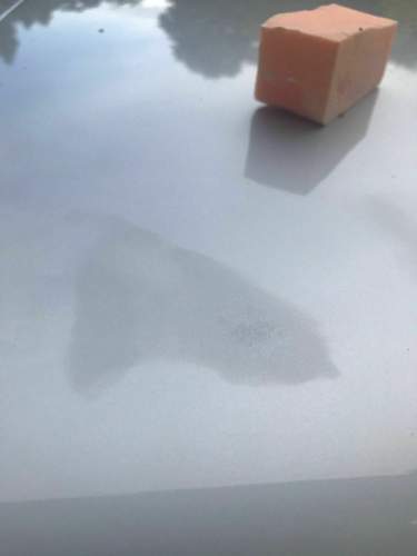

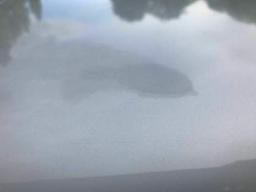

Hallo zusammen, gerade mittelmäßig geschockt. Wagen abends abgedeckt ( es regnete), Übermacht stehen lassen und heute Nachmittag wollte ich ne Runde drehen und das Ergebnis ist auf den Bildern zu sehen. Die Sonne war tagsüber zwar intensiv aber weit weg von massiver Sonneneinstrahlung.
Plane ist oben Dicht und an der Seite belüftet...! Was ist hier passier und was kann man tun?
Fahrzeug w123 mit einem silbermetallic bj84
Ob Uni oder mehrschichtlack kann ich nicht sagen vielleicht weiß das jemand von euch

@ddkoni schrieb am 18. Juni 2020 um 22:05:20 Uhr:
Du packst also ein nasses Auto unter eine Plane? :eek:

Das sieht so aus als wenn die Plane auf den lack abgefärbt hat. Toll sind diese Planen eh nicht. Wenn dann muss das Auto und die Plane ganz sauber und trocken sein. Jede Restfeuchtigkeit unter der Plane schadet dem Auto mehr als wenn es einfach im Regen steht.
Versuch es mit IPA, wenn das nicht reicht mit Reinigungsknete und danach polieren. Aber schiebe die Arbeit nicht auf die lange Bank nicht das es mit dem Lack reagiert und nicht mehr zu entfernen ist.

erkennen, dass das ein auto ist, kein schatz. versuch mal polieren und lass die drecks plane weg,
dein auto ist nicht aus zucker und dein lack dafür gemacht, regen zu überstehen. und auch vieles mehr.

Das ISO gibts mal wieder Ni im Baumarkt...knete sollte sogar ATU haben. Amazon braucht bis Montag

Geknetet ohne Erfolg, leicht poliert ohne Erfolg .....:-(

Hilft ja nu nix dem TE zu empfehlen keine Plane zu nehmen, das ist ja
nun passiert. Ich hatte das bei einem Fahrzeug, wo der Lack anschienend
noch nicht ausreichend durchgetrocknet war. Der Lackierer sagte mir es wäre
alles ausreichend durchgetrocknet und lag damit anscheinend falsch. Die Flecken
gingen von allein wieder weg nachdem er in der Sonnen stand. Es blieben aber leichte
Ränder, da die Flecken sehr scharfkantig waren. zurück so dass die Lackierung noch
einmal gemacht werden mußte. Auspolieren oder ähnliches ging überhaupt nicht da
es tief in Lack ging. Probier es doch einmal an einer Stelle mit Warmluft (nicht heiß).
Nur so eine Idee.

Der Lack sieht aber nicht nach gerade neu lackiert aus.
Du kannst zu einem Aufbereiter fahren. Oder es selber probieren per Hand gibt es das Ultimate Compound, eine bessere Handpolitur kenne ich nicht. Dazu eine Handpolierhilfe und harte Polierpads.
Mit deinen Sonax-Baumarktzeug bringt es nichts die hat keinen Biss und trägt nichts ab.
