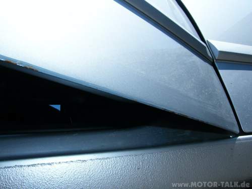

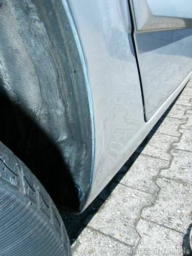

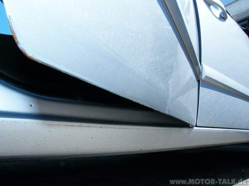

Wir fahren einen "Opel Astra H 1.7 CDTI DPF Caravan" aus dem Jahr 2008 (KBA2: 0035 / KBA3: AHO). Die Farbe ist starsilber-metallic (Farbcode: Z157 XXVM).
An der Kante des rechten hinteren Radlaufs und der kompletten unteren Kante der rechten Fondtür löst sich der Lack/Klarlack - leichte Korrosionen sind bereits ersichtlich. Der Vorbesitzer hat an diesen Stellen bereits zweimal Lackierarbeiten durchführen lassen, welche sich nach den kalten Wintermonaten jedoch immer wieder unterhalb des Klarlacks "gelöst" haben.
Auf den Bildern könnt ihr Details erkennen
Was kann das Problem sein, dass immer nach den kalten Wintermonaten diese alten Probenstellen auftauchen?
Wohlwissend dass eine Aussage ohne direkte Begutachtung des PKW schwer ist: Besteht überhaupt noch die Möglichkeit via "Smart-Repair" Ausbesserungen durchzuführen? Kann jemand einen Lackierer in der Umgebung Köln & Rhein-Erft-Kreis empfehlen?

ich behaupte mal ganz frech: unsachgemäß ausgeführte Rep.-Lackierung. Die Kanten wurden zwar durchgeschliffen aber nicht mehr ausreichend mit Grundierung und Lack versiegelt. Das passiert wenn der Lackierer Rücken hat, oder Knie oder nur zu faul ist. Bleibt nur neu zu lackieren. Nachdem vorher entrostet wurde! Evtl. muß die Tür sogar von innen angeblasen werden.

Das Problem sind meistens nicht die Lackierer,sonder der,der die Vorarbeiten machen muss.Sprich der ganze Rost muss vorher komplett weg,dazu auch die Türpaneele von innen an den Pfalzen muss der Rost sehr sehr Pingelig entfernt werden.
Und das wäre ein ungefährer Aufwand von ca 3-4 Tagen nur den Rost entfernen,die Zeit für den Umwandler Pelox RE mit eingerechnet und alles Grundiert.
Dann erst kann der Lackierer anfangen mit seinem Gewerk.
Wenn alles lackiert ist,dann alle Pfalze,Ecken und Kanten mit Mike Sanders oder Fluid Film behandeln.
