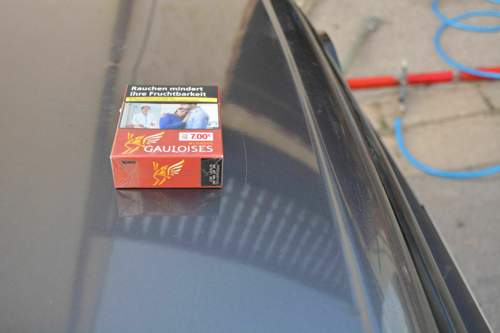

Ich habe meinen Golf Lackieren lassen von einer Anerkanten und Geprüften sowie Zertifizierten Lackiererei.
Ich habe die größte vorarbeit gemacht, scheibe ausgebaut dachreling scheibenwischer motorhaube und anbauteile entfernt sowie Glasperlgestrahlt.
Heute nachmittag um 3 habe ich ihn abgeholt, leider war ich im streß und konte erst daheim richtig nachsehen.
Dabei sind mir grobe mängel aufgefallen komplet verlaufener Lack und Nasen.
Aber seht euch das selber an.
Was kann ich dagegen unternehmen?
Und ja eine Rechnung kommt die Tage per Post.
Kosten 250€.

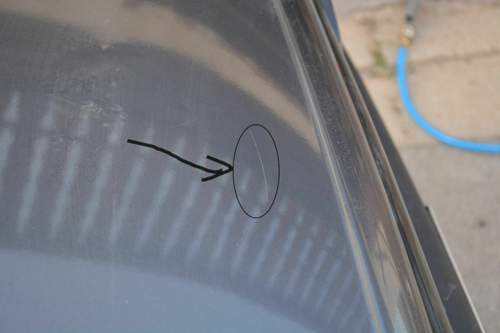

Bild 1&2 sieht man nicht so dolle auf dem Foto aber es fällt sofort auf, hier ist die Farbe/ Klarlack verlaufen.

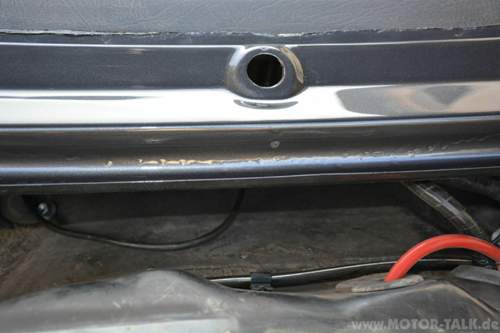

Auf den restlichen Bildern sieht man die Nasen und den komplett verlaufenen Lack.

Reklamieren heißt da das Zauberwort.

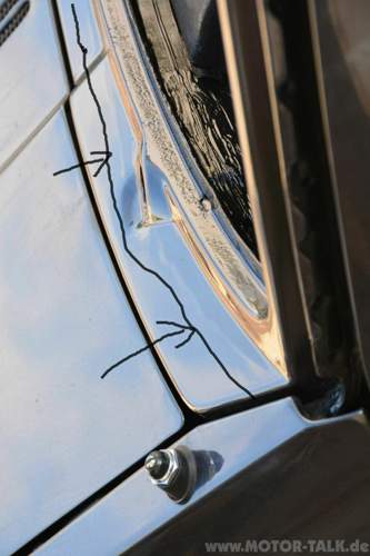

Ach ja hinzu kommt noch das die Motorhaube nun einen gut 15cm langen frischen kratzer aufweißt siehe Bild, was kann ich dahingegen tun?
Muss ja sicherlich beweisen das der vorher nicht drin war... oder?

Schön ist anders. Reklamieren kannst du natürlich noch im Nachhinein.
Das mit dem Kratzer ist blöd. Da kann der Lackierer sich auch quer stellen und sagen dass es schon war...ohne Beweise.
Also man kann verlaufenen klarlack mit lackhobel und schleifen/ polieren wieder richten, sodass man nachher kaum noch was sieht. Das geht aber nur wenn man mal ne kleine Nase hier oder da hat. Bei so riesigen stellen ist das aussichtslos glaub ich. Da muss neu lackiert werden. Sofort reklamieren..
Nein schön ist es echt nicht, habe viel geld rein gesteckt da ich ihn völlig restauriert habe innenraum kommt nocht.
Der lack ist schön und die Lackanpassung ist Klasse jedoch diese läufer und verwaschungen dürfen so das Haus eig nicht verlassen, nebendran ist ein BMW Händler und andere KFZ Betriebe lassen bei Ihm Lackieren, sieht echt so aus als hätte er kein Bock gehabt oder es hat nen Praktikant gemacht... ;(
Ich glaube oben die ersten 2 Bilder ist der klarlack der geht aber gut 500-700mm lang bis zur hälfte des Fahrzeugs, die Nasen das sind definitiv Nasen vom Lack sieht man ganz gut.

Also wenn ich ein Foto vom Auto habe das vorher gemacht wurde, also kurz vorher bringt mir das mit dem Kratzer auch nichts ?
Den Kratzer kannst du einfach rauspolieren, das sollte der Lacker bei der Nacharbeit eigentlich aus Kulanz polieren.
Der is sehr Tief, also mit dem fingernagel kommst nicht drüber ohne groß druck aus zu üben.

Damit könntest ihn, sofern er sich querstellt, wenigstens konfrontieren.
Aber jetzt fahr erstmal hin und guck wie es läuft...

...hin fahren mit dem Objekt...und "vernünftige" Nacharbeit einfordern.
...aber...der Ton macht die Musik!...das sieht für mich so aus, als wenn das so nebenbei mit gemacht wurde und eben leider in die Hose gegangen ist.
An so Stellen wird das erfahrungsgemäß mit ausbessern eher nichts, ist zu großflächig, das muss neu aufgebaut werden.

Ich hab mit ihm heute telefoniert und er macht es neu inc den Kratzer.
Wenn ich ihn dann abhole scheu ich mir das gleich alles richtig an, weil sonst lasse ich ihn gleich da stehen.
