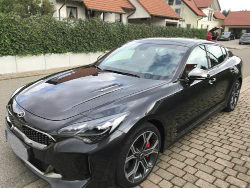

Bald ist es soweit und ich mein roter Stinger 3.3 steht auf meiner Einfahrt.
Beim Händler wird noch eine Nano-Versiegelung (100 Euro) aufgetragen, bevor ich ihn abholen werde. Nun stellt sich für mich die Frage, wie die Pflege danach aussehen sollte.
In die Waschanlage würde ich nicht fahren, sondern immer Handwäsche vorziehen, am besten berührungslos wie möglich. Dafür würde ich ValetPRO PH Neutral Snow Foam verwenden, abkärchern und dann mit Master Blaster trocknen. Das setzt natürlich voraus, dass Dreck sich nicht so leicht anheften kann.
Ich weiß nicht, wie lange die Nano-Versiegelung des Händlers hält, daher würde ich ziemlich zeitnah vor dem tiefen Winter noch etwas professionell machen lassen. Was empfiehlt sich da?
Über Keramikversiegelungen habe ich mich ebenfalls schon informiert, wobei ich mich da frage, ob es bei solchen Kosten nicht Alternativen gibt, die - angenommen alle 6-9 Monate wiederholt werden müssten - und dann nach 3 Jahren auf einen ähnlichen Preis wie die Keramikversiegelung kommen.
Kleine Kratzer o.ä. sollten ja auch durch eine professionelle Versiegelung (Nano?) wieder "unsichtbar" gemacht werden können, oder wie ist das? Keramikversiegelungen sollen vor Kratzern ja auch nicht schützen, aber die Autowäsche erleichtern, was neben der Kratzvermeidbarkeit mein 2. Ziel wäre.

Meiner ist ja keramikversiegelt. Habe mich lange informiert, um den miesen Werkslack einigermaßen aufzupeppen, Halos loszuwerden und zu schützen. Letzten Endes kam nur Keramik in Frage. Viele meiner Kollegen haben es bereits machen lassen und die Lacke (selbst uni-weiss und uni-schwarz) sehen nach mehr als einem Jahr inkl einem Winter immer noch sehr gut aus. Vogelkot muss man bei aktuellen Lacken z. B. sofort entfernen. Gerade in Verbindung mit Sonneneinstrahlung verbleiben Rückstände dauerhaft im Lack.
Meinen Aufbereiter habe ich u. a. bzgl Nano befragt und er sagte - auch gut, jedoch nicht so resistent und dauerhaltbar wie Keramik und es muss maschinell aufgetragen werden, ansonsten sei es nur eine halbe Angelegenheit. Die meisten wissen & praktizieren das nicht.
Der Tausi für eine gescheite Keramikversiegelung ist jetzt kein Beinbruch und gut investiertes Geld. Ursprünglich war ich nicht nur skeptisch, sondern war der Meinung, dass das rausgeworfenes Geld sei. Braucht kein Mensch.... Tja, hab mich überzeugen lassen, umentschieden und kann es Stinger-Besitzern nur dringend anraten.
Kratzer können grundsätzlich immer noch auftreten, sind jedoch in der Keramik und nicht direkt im Lack. Ausser, der Wagen wird mit Gewalt zerkratzt. Meist reicht nach 3 Jahren auch eine Nachpolitur und es muss keine komplette Neuversiegelung aufgetragen werden.

Also ne klare Folierung, mit guter Folie, hält sogar manch einen Parkschaden o.ä. aus - selbst schon mal gesehen. Aber das Auto gesamt damit zu beziehen ist erst mal locker 2-3 Mal so teuer wie eine Keramikversiegelung und mMn mit Kanonen auf Spatzen geschossen.
Ich würde nur die Frontpartie mit Folie beziehen gegen Steinschlag und den Rest keramikversiegeln. Eine hochwertige Keramikversiegelung kann bis zu 3 Jahre reail halten und hält schön die "Umwelt" fern vom eigentlichem Lack ^^ Außerdem kann man, wenn man es mag, auch mal einen Wachs als Topping für den Sommer auftragen und sich über noch krasseren Glanz erfreuen Geht mit Folie glaub ich nicht so leicht.
Von dem Zeug was die Händler idR auftragen, halten die Profi-Detailer nicht viel - empfohlen wird da direkt nach dem Kauf leicht zu polieren (gegen Hologramme etc. die es ab Werk schon genügend gibt) und dann Keramik drauf. HIer ein paar schöne Videos dazu, die Jungs machen das mMn ganz gut:

Sorry, aber die Aussage "bei Wasserflecken das Teil neuversiegeln" halte ich für übertrieben. Das Zeug kriegste nicht mal mit ziemlich scharfen Reinigern vom Lack runter, nur runterpolieren. Und da sollen Kalkflecken der größte Feind sein? ich weiß nicht ^^
und Politur ab 89€ (verlinkte Preise von dem Laden)? Das ist ziemlich und sogar verdächtig günstig, da die Politur vor der Versiegelung von der Arbeit das aufwändigste ist. Da ist man eher bei 300-500€ pro Durchgang. Die Versiegelung an sich geht deutlich schneller. Da haben sich Produkte von Gyeon, Nanolex, Öiquid Elements etc. gut bewährt, die erreichen auch 9H Härte, ist also keine Ausnahme.
