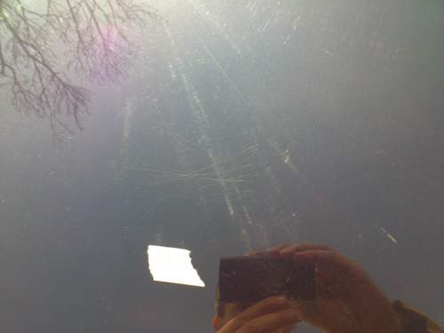

Nein, ich bin der Meinung, wenn man weiß, wie viel Arbeit so eine Politur sein kann, dann fährt man weder in die Waschanlage noch nutzt man die Bürste in der SB-Waschbox. Wenn du auf Handwäsche umsteigen kannst/willst, wäre das schon gut. Die Politur wäre in meinen Augen sonst Perlen vor die Säue.
Man müsste prüfen, ob du in der SB-Box außerhalb der "Rush-Hour" richtige Handwäsche betreiben kannst oder ob du ggf. die Möglichkeit hast, woanders zu waschen.
Handpolitur wird hart bei dem Lack, im wahrsten Sinne des Wortes. Rechne mit einem vollen Tag. Der Lack ist steinhart und abends hast du Krämpfe in den Armen. Das angehängte Bild beschreibt es am besten :D
Ich habe meine E-Klasse (auch sehr harter Lack) ein mal von Hand poliert. Der Allgemeinzustand verbessert sich, etwas Grauschleier verschwindet. Der Lack sieht gepflegter aus. Aber eine richtige Defektkorrektur fand kaum statt. Für mich war danach klar, eine Poliermaschine wird angeschafft.
Dazu will ich dich nun nicht überreden, sondern nur versuchen dir klarzumachen was auf dich zukommt.
