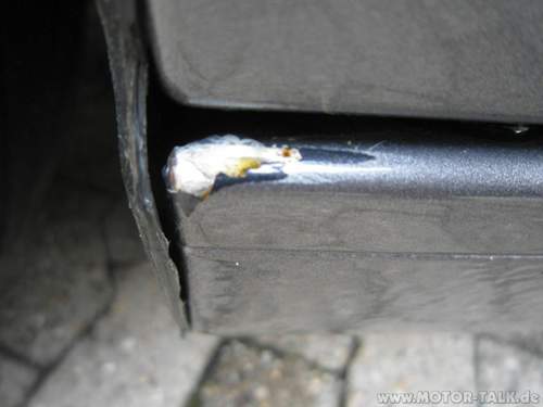

Leider hat der Wagen links und rechts jeweils einen Lackschaden, den ich gerne zumindest versiegeln würde um Rostbildung zu verhindern. (siehe Bilder)
Da ich ungerne 600€ für die Lackierung (Lackdoktor/Smartrepair) dafür ausgeben möchte, würde ich gerne wissen ob es noch andere günstigere Möglichkeiten gibt wie z.B. einen Lackstift.

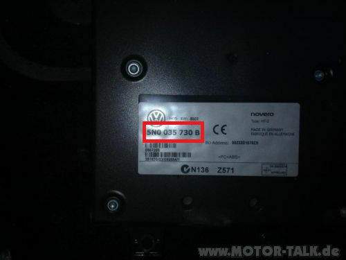

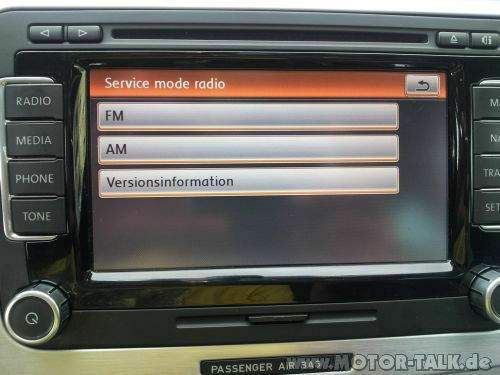

Drück mal die "Setup"-Taste am Radio und halte sie für 20sek. gedrückt. Es sollte dann ein Bild wie im Anhang (Bild1) erscheinen. Sollte der letzte Punkt Versionsinformationen" bei dir fehlen, ist die Firmware vom Radio schon etwas betagter. ;)
Was für eine FSE du hast kann ich dir sagen, wenn du mir die Nummer der FSE nennst (siehe Bild2)
EDIT: Die FSE ist unter dein Beifahrersitz in einer Styroporbox. Einfach ziehen, die ist nur mit Klettband am Teppich befestigt.

das nennst du Lackschaden? :eek:
Wie ist denn das passiert? Unfallschaden? Beim 2. Bild ist da doch schon ein Loch im Blech? Das müßte man ja eigentlich schon fast schweißen. Und das bei Bj. 2008 ?
Ich würde da auf jeden Fall einen Profi ranlassen. Vor allem muß der Rost komplett entfernt werden und eben ggf. das Loch zugeschweißt.
Dann sollte da ein kompletter lackaufbau (also mit Grundierung usw.) gemacht werden. Am besten dann auch noch von innen mit Wachs konservieren.

Der Schaden könnte von gefrorenem Wasser herrühren. Gibt es schon viele Threads dazu, insbesondere im Golf 5-Forum, aber auch vereinzelt im Golf 6-Forum. Diesen Wagen hätte ich nicht gekauft.
Die Kälteschäden am Golf 5 waren aber im Bereich der vorderen, unteren Türkante. Beim TE sind die Schäden jedoch ganz vorne am Schweller. :confused:

Ne Tobi hatte mit seinder Vermutung schon recht.
Der Wagen hatte wohl mal einen "leichten" Auffahrunfall bei dem die Airbags nicht ausgelöst haben.
Der Typ von der Dekra wusste das beim testen auch (habe es ihm gesagt) aber außer einem zu großen Spiel zwischen Traggelenk und Querlenker konnte er nichts negatives feststellen und bezeichnete den Zustand des Fahrzeuges als "top".
Der Antwort entnehme ich auch, dass es leider dann nicht reicht den Rost vorsichtig abzuschleifen und mit Lachstift wieder zu versiegeln... wäre auch zu schön gewesen...
Zum Radio: Das RSN510 hat eine WH Vehicle Nummer 0xC201 und eine Delivery part number 1T0035680B (das hatte ich vorher schonmal geguckt... die FSE guck ich mir gleich mal an und editiere danach). Kann man irgendwie offiziell ein Update einspielen um einen größeren Funktionsumfang und Kartenupdates zu bekommen?

EDIT: Die FSE ist eine 3C8035730. Sollte also eine "Premium" sein.

Irgentwie muß der lack da an den Schwellerspitzen beschädigt worden sein, das können eigentlich nur die Kotflügel gewesen sein und damit es die auf beiden seiten so weit verschiebt,da muß es schon ordentlich gerummst haben. Wenn aber alles bis eben auf die Schweller gut repariert ist kann man damit durchaus leben.
Aber wie gesagt ich würde das auf jeden Fall vom Fachmann machen lassen,nur dann hast du Sicherheit das der Rost nicht schon bald wieder hochkommt und die Substanz noch weiter geschwächt wird.

EDIT: Welche SW-Version wird dir unter "Versionsinfo" angezeigt?
