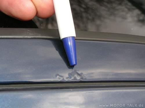

Vor 3 Jahren habe ich beim polieren an der Heckklappe ein paar Bläschen unter dem unbeschädigtem Lack entdeckt. Der :) meinte das wäre vollkommen untypisch und er wolle bei Volvo nachfragen ob etwas darüber bekannt wäre. Ergebniss: 0
Vor 1 1/2 Jahren viel mir an der A-Säulenverkleidung das Gleiche auf.
Kommentar vom :): Is normal, da löst sich der Lack vom Trägermaterial Alu, schlecht vorbereitet vor`m Lacken. Kann man fertig lackiert nachkaufen. (Anmerkung von mir: Stimmt, für ca.40€ + MwSt /Stück)
Ok, das habe ich noch akzeptiert und gekauft, denn aus den Bläschen waren im Laufe der Zeit riesige Blasen geworden, obwohl das meiner Heckklappe wenig nützt.
Nun beim Wintercheck der Schock: Die hintere linke Tür ist am oberen Rahmen, d.h. aussen wo der Dichtgummi sitzt, über eine Länge von 15 cm so vergammelt, das mir ganz wackelig in den Knien geworden ist. Der Lack ist noch nicht gerissen, aber darunter sieht es aus wie bei unserm Golf 3 GT an den Kunststoffzierleisten, welche am Einstieg sitzen. Nur ist der Golf mittlerweile 19 Jahre alt und hat fast 300tkm runter.
Volvo stellt sich anscheinend blind, den auf einsenden von Fotos reagiert man überhaupt nicht und ist auch zu keinem Komentar gegenüber meinem Händler bereit.
Meine Frage an die Elchbesitzer: Kennt einer ein solches Problem an den benannten Stellen?
Der Wagen (und der Lack) ist sehr gepflegt, Unfallfrei, Erstbesitz und ausschliesslich von mir gefahren worden.

Also die Sache mit den Windlaufleisten ist bekannt und es gibt viele die das haben (habe ich richtig gelesen das eine neue lackierte 40 Euro kostet?). Das mit der Tür ist sehr seltsam. Dachte an Unfallschaden und dann bei der Reparatur geschludert, aber du bist ja Erstbesitzer. Ist die Tür wirklich nicht mehr zu retten? Ansonsten wäre ein Teillackierung sinnvoll.
Beim ersten Bild löst sich der Klarlack.
Sieht auch so aus als wenn da mal nach lackiert wurde, sieht man schleif spuren.
Beim zweiten Bild unterwandert Korrosion den Lack.
Beim dritten Bild sieht es so aus wie ein "Steinschlag" oder so.
Beim vierten bild löst sich der lack, wurde wohl schlecht vorbehandelt.
Bei Bild 1,3 und 4 sind das wohl Schäden die durch Nachträgliche Lackierungen oder Schäden durch außen passiert sind, beim Bild 4 wurde eventuell mal eine neue Scheibe eingebaut.
Ich würde mal beim Vorbesitzer nachfragen was da eventuell mal gemacht wurde.

Ok :) wenn du Erstbesitzer bist, was ich wohl überlesen habe :( , dann kann nur bei Bild zwei und vier der Hersteller was dafür, meine Meinung.
Die Kosten der Beseitigung braucht der Hersteller nur dann tragen wenn der Mangel vor Ende der Lackgarantie und bei Bekannt werden des Mangels beim Hersteller bekannt gegeben wurde.

Das mit dem Lackprobelm kann eine ganz einfache Ursache haben,der wurde im Herstellerwerk
nachgearbeitet,warum auch immer.Kann ein Problem mit der Lackieranlage (Roboter) gewesen sein,dann wird händisch nachgebessert,oder er wurde im Werk leicht beschädigt,da ist es gängige Praxis (auch bei deutschen Herstellern),dass dann Teile nachlackiert werden.Gent ist ja nicht gerade
berühmt für seine Qualität.Das Fahrzeug wird in Tauchbädern mit mehreren Schichten gegen Korrosion geschützt,bei der Nacharbeit werden dann diese Schutzschichten "verletzt",dass Ergebnis
ist dann eben der vorzeitige Moder.
