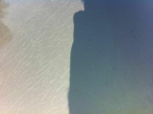

Ich will u.a. mein Winterauto flott machen. Neben den techischen Herausforderungen hab ich mir überlegt es als Testobjekt zu missbrauchen. Ich habe vor mir eine günstige Poliermaschine zu kaufen und dann zunächst daran zu üben bevor ich an neuere Autos gehe.
Vielleicht zunächst etwas zu den Autos.

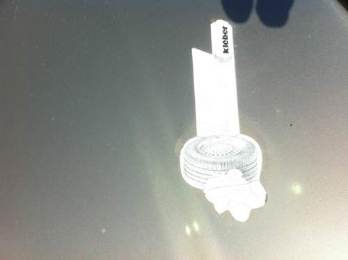

Der Winterwagen ist ein Mercedes W124 (E-Klasse) von `92 in Rauchsilber ( Code 702 ) technisch zwar keine große Baustelle, aber optisch ist noch Luft nach oben. Die Bilder lassen erkennen was ich meine. Der Lack auf der Motorhaube ist "spröde" und rissig. Außerdem befindet sich ein Aufkleber darauf, der entfernt werden soll. Wahrscheinlich ist darunter noch eine Überraschung vom Vorbesitzer.

1 ) Meint ihr, dass ich den Lack am W124 verbessern kann?

Bei dem lack auf den Bildern wirst du nichts mehr retten können. Gerissen ist gerissen. Wurde der mal nachlackiert? Auf der anderen Seite ist es ein gutes Übungsobjekt, wenn du denkst, dass Übung erforderlich ist. Exzentermaschinen sind in der Bedienung im Grunde Narrensicher.

Zum Lack auf den Bildern: Betroffen ist nur die Motorhaube. Ob mal Lackiert wurde kann ich nicht sagen, aber normal ist das sicher nicht, daher muss es sowas sein oder ....keine Ahnung.
