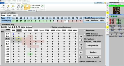

Die Nevo hat eine gut bedienbare Software, die die Abstimmung relativ leicht macht. Einziges Manko findest Du auf lpgboard beschrieben, bei einigen Usern schaltet die sich manchmal scheinabr grundlos ab, Ursache dafür ist nicht klar, es wurde zuletzt vermutet, das es was mit der Drehzahlerkennung zu tun haben könnte, ob überhaupt angeschlossen oder nicht?

was machen denn da meine ventilsitze, war das bei ner nevo wo ich bei jedem X-ten takt benzin einspritzen kann?
kann ich das in der map last / drehzahlabhängig vorgeben?

Benzin mit einspritzen kann die Nevo nach meinem Kenntnisstand nicht, obwohl es eine Option gibt, zusätzlich Benzineinspritzungen bei Drehzahlen>, lade Dir einfach mal die Nevo Version 4.0.9.x herunter und schau Dir an, welche Optionen Du dort erkennen kannst.

kann ich mit 2,4 anfangen, dann autokalibrierung und map fahren, dann mit 2,5 das gleiche und dann mit 2,6? wird da dann eine mehr oder minderleistung erreicht werden?
