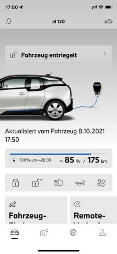

in der MyBMW App wird teilweise noch 10 Minuten nach dem manuellen Ende des Ladevorgangs noch angezeigt, dass geladen wird. Der Fahrzeug-Status wurde gerade aktualisiert, BMW meint aber es wird noch geladen obwohl auch der Stecker schon vor 10 Minuten früher abgezogen wurde.
Hat jemand ähnliche Erfahrungen?

Ich vermute eine Aktualisierung erfolgt immer wenn das Fahrzeug verschlossen wird. Das ist ja grundsätzlich auch ok.
Aber doch sehr eigenartig ist, dass sich der Ladezustand noch minutenlang erhöht (von 83 auf 85%) obwohl das Laden über die Wallbox beendet und das Kabel abgesteckt wurde.
Ich frage mich jetzt natürlich welcher Ladestand der richtige ist. Wobei 2% keinen großen Unterschied ausmachen, das ist mir schon klar.

Während der Ladung wird theoretisch in der App hochgerechnet. Es ist (zB beim i3) nie der aktuelle reale Stand, wenn während der Ladung die App aktualisiert wird. Nach Beendigung der Ladung werden (das passiert nicht sofort) vom Fahrzeug Daten an den Server geschickt. Aus diesen Daten zeigt die App die Lademenge an. Dieser Wert schwankt um die 5%.
Erst mit der Generation iX3 sind die Werte genauer.

Bin gerade nochmal zu einer der bisherigen ladestationen gefahren, hab das auto aus der app geschmissen und neu hinzugefügt und schon klappt alles … ich denke mal ich war mit dem händler zu schnell mit auto in die app hinzufügen.da is im auto noch die ganze Initialisierung oder wie es heisst gelaufen nach der auslieferung.
Update: hat genau einmal richtig funktioniert… hab auch schon das os7 neu gestartet (30s power button). Hab jetzt mal bmw kundendienst angeschrieben und werd mal mit dem iphone meiner frau testen wie da der ladestatus aussieht.
