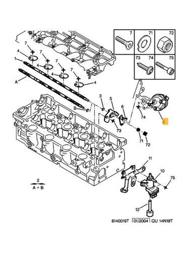

Demnach mußte der Fehler durch DEN Schlauch verursacht worden sein. Bei der Verfolgung DES Schlauches unter den Luftfilter hin zu einem anderen ElektroMagnetventil kam ich schließlich zu der Unterdruckmembran die Klappen im Ansaugkrümmer bewegt.
( Die Membran/Unterdruckservo sitzt auf der Fahrerseite Stirnseitig am Motor Höhe Zylinderkopf)
Dieser Servo war schon von meinem Vorgänger außer Betrieb genommen worden. Die genaue Wirkung ist mir noch unklar.
Am Schlauch zur Membran erzeugte ich Lungenmäßig Unterdruck welcher den Servo in Bewegung setzte .... dann allerdings konnte ich weiter Luft einsaugen .....
Nach Öffnen des Servogehäuses fand ich einen 5mm Riss in der Membrane!!!

zeichne mal bitte ein wo dieses teil untergebracht ist.
chris
Themenstarteram 5. November 2004 um 18:22
anbei ein Bild vom Motorraum
Roland

verrusste Ventile
wenn Du von DEN verrussten Ventilen spichst, sind dass dann die Bewussten in den Ansaugkanälen am Zylinderkopf? (Welche durch die in meinem Bild angezeigte Unterdruckmembran angesteurert werden)
Dann suche ich noch immer nach deren Wirkungsweise.
Welche Probleme zeigen sich denn bei Deinem Auto, ich fahre jetzt die ganze Zeit mit stillgelegter Membran ohne sichtbaren Nebenwirkungen.
Roland
PS: die Ventile/Klappen sind aber am Gestänge auf Anschlag fixiert.
