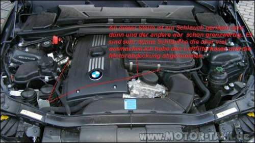

Hallo liebes Forum :D
Ich habe meinen Wagen letztes Jahr im September Chippen lassen 360ps ca Bmw e93 335i aut bj 2007
Nun habe ich ein kleines Problem unzwar wenn ich beschleunige ab 4000 U/min kommt die Motorkontrolleuchte egal in welchen gang. und zeigt an Motorstörung , Leistungsverlust.
Dieser Fehler kommt jetzt jedesmal wenn ich drauftrete früher kam er wenn überhaupt 1 x im Monat.
Der Leistungsverlust ist meiner meinung nach kaum zu spüren. Alle 6 Zylinder arbeiten noch jedoch habe ich mit dem Wagen max 250 Kmh geschaft. Vorher war ich bei 278.
Fehler habe ich eben ausgelesen Fehler nr 12543 rx30FF Ladedruckreglung, ladedruck zu gering.
Der motor Ruckelt nicht.
Wenn ich den Wagen neu starte ist der Fehler weg bis ich wieder rauftrete.
Mein Bruder meinte auch das der Wagen nicht mehr so zieht wie vorher
Villeicht könnt ihr mir helfen.
Danke schonmal :)
Na, ich denke, da sieht man sehr schön, wie die Tuner arbeiten, wenn sie "optimieren" (= kaputtbasteln).
Die Leistungssteigerung dürfte über einen erhöhten Sollladedruck oder über ein abgesenktes Ladedrucksignal erreicht werden. Wenn die armen Lader den geforderten Druck nicht mehr schaffen, meldet die Diagnose einen Fehler. Nämlich "Ladedruck zu niedrig".
In der Teillast schafft der Lader den nötigen Druck, daher kommt der Fehler nur, wenn Du Vollgas gibst.
Durch die etwas reduzierte Leistung kam der Fehler natürlich seltener.
Und jetzt? Jetzt ist es wärmer. Also geringere Luftdichte, der Lader müsste das kompensieren. Schafft er aber nicht -> Fehler!
Alles nachvollziehbar.

Naja der kommt auch bei Kalten Temperaturen denke nicht das es am Wetter liegt. Werde den Wagen nächste woche zur Werkstatt bringen ob ein Schlauch eventuell undicht ist. Die Turbos rasseln 0 habe ich eben getestet.
Also habe das ganze mal beobachtet wie schon gesagt tritt der Fehler erst dann auf wenn der Gang sich wechselt so ab 4000 Umdrehungen. Wenn er darunter den Gang wechselt passiert eigentlich nichts.
Villeicht kann mir einer sagen was alles dran schuld sein kann.
Turbolader und schläuche sind mir bewusst.
Bei solchen Problemen ist immer das erste, das Tuning zu entfernen und zu sehen, ob der Fehler danach weg ist.
Auf Verdacht Teile zu tauschen macht wenig Sinn, wenn kein Fehlereintrag abgelegt ist.
@hydrou schrieb am 21. Juli 2015 um 19:23:05 Uhr:
Danke für deinen Beitrag
Wenn ich das Tuning entferne sind knapp 900€ futsch...
aber denke das ich das als erstes ansteuere. Kann das sein das so ein Tuning auch die Leistung drosselt. Ich bin ja knapp 7 Monate so gefahren und das ohne große Probleme.
Natürlich kann das sein, je nachdem wie gut das Tuning gemacht wurde.
I.d.R. macht das Tuning ja nichts anderes, als den Ladedruck zu erhöhen. Und nicht ohne Grund ist der maximale Ladedruck ab Werk begrenzt.
Und wenn du jetzt gerade bei Volllast und warmen Außentemperaturen den Ladedruck zu hoch setzt, kommt der Ladeluftkühler nicht mehr nach und die Luftfüllung im Zylinder sinkt sogar anstelle zu steigen.
Oder es wurde bereits der Turbo überlastet und die Welle hat Spiel, so dass der nominale Ladedruck nicht mehr erreicht werden kann. Dann hast du richtig ins Klo gegriffen und brauchst einen neuen Turbo. Da hat sich das Tuning mal so richtig gelohnt. Leider spricht dafür auch, dass es mit der Zeit immer schlimmer wurde und nicht von Anfang an bestand.
Ach ja, du hattest ja geschrieben, dass der Fehler direkt nach dem Tuning schon kam und danach das Tuning wieder runter geschraubt werden musste. Da liegt der Zusammenhang mit den jetzigen Problemen aber ziemlich deutlich auf der Hand.
