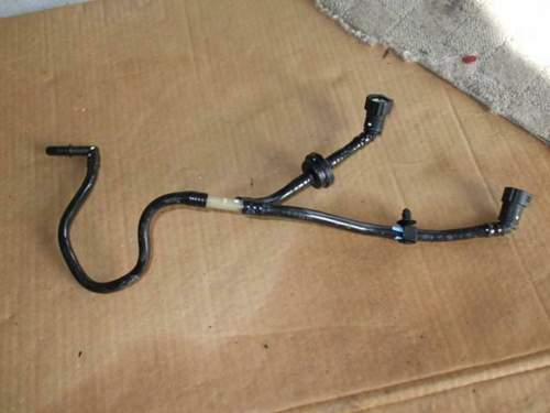

So Jungs nu hab ich mal ne Frage.
Wo Schließe ich den Unterdruckschlauch von der Ladedruckanzeige an hab mir schon nen heißen gesucht.
Am Turbo sin 2 Schläuche hab beide ausprobiert.
der erste geht zum LLK Rohr ---- keine Funktion
der zweite geht auf eine große Unterdruckdose --- funtion da aber zeigt falsch an auf volllast nur ca 0,4 bar
Hoffe auf Hilfe

@opelfreak
hinten in dem schwarzen Hartplastik - Unterdruckrohr
in Fahrtrichtung am linken Ende werden es zwei Rohre.
In einem ist ein Rueckschlagventil um dann geht es ans Saugrohr hin.
Das T-Stueck vom L.D.Instrument einfach zwischen dem R.Schl.Ventil
und diesem Endanschluss reinbauen. Fertig!
Themenstarteram 17. Oktober 2010 um 18:12
Hast eventuell nen Foto vom Anschuss oder welcher schlauch :(
weiß leider nicht wo du meinst
Steh am Auto und seh nur Plastk und Schläuche :confused:

Boost6
Themenstarteram 17. Oktober 2010 um 18:20
aha den hab ich gesehn weds mal versuchen
Ich danke dir
Themenstarteram 18. Oktober 2010 um 16:05
So hab sie nun Dort siehe Bild dazwischen angeschlossen aber er geht nur in den unterdruck und beim Gasgeben ein bischen in den Plus bereich
?????? Anschluss falsch ?????

@opelfreak
Genau richtig!! Bei mir gehts wunderbar ( und auch bei anderen )!! siehe VXR - Forum!
Meiner geht normal exakt bis 0,6 und je nach Re-mapping auch mehr :-)
?? koooomisch ??
kann mir nur vorstellen, das was mit deinem T-Stueck nicht stimmt.
Der Einbau muss auf jeden Fall passen!!!
