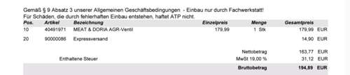

Leider funktioniert das Neuteil aus dem Zubehör nicht ( Bild). Der Masse-Fehler ist weg. Nun sagt die Diagnose, dass das neue AGR klemmen würde.
Die Werkstatt baut es nun wieder aus.
Das Teil abklemmen, bis Mercedes das Originalteil liefern kann, würde nicht gehen, da man da die Software ändern müsste und da eine Platte vorsetzen müsste...

Habe hier im Forum gelesen, dass das Teil von Borg Warner quasi das Originalteil wäre und funktionieren würde? Stimmt das so?

Der Wagen meiner Eltern geht in den Notlauf! Masse-Fehler AGR Ventil.
Da ein Originalteil weder gebraucht noch neu zu bekommen ist, habe ich ein Neuteil aus dem Zubehör bestellt und mich dort auch telefonisch beraten lassen.
Die Werkstatt hat es eingebaut und es funktioniert natürlich nicht ( Foto).
Nun habe ich hier gelesen, dass nur das Borg-Waner ( Wahler?) passen würde, da es quasi das Originalteil wäre....
Wie bekommt man denn das Auto wieder flott?
