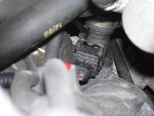

Ich nochmal,
ist es nicht das Teil da? Steinigt mich wenn es das nicht ist :D
http://www.bilder-space.de/show.php?file=16.07uqGDgpoSgirtD8I.JPG
mfG
Ups is a bissel gross geworden, das Teil in der Mitte meine ich.

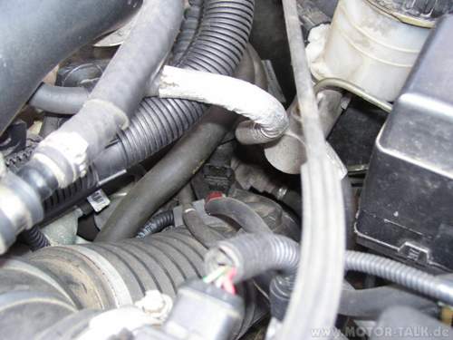

Moin,
habe schnell ein Foto rausgekramt...
Ein wirklicher Sensor ist das Teil allerdings nicht....
MfG Martin

Joh so kann man das das raus lesen... Aber irgendwie ist mir das schon ein wenig schleierhaft dass keine wahre Rückmeldung über einen Sensor besteht. Und in den Ersatzteilen für mein Fahrzeug gibts ausser dem Luftdruck-Geber noch einen weiteren Ladedrucksensor, nur weiss ich nicht ob ich den habe bzw. weiss ich nicht wo der verbaut sein könnte.
Und auf beiden Fotos von euch ist das Druckregelventil zu erkennen.

Schneller, und meiner ist dreckiger :)
mfG

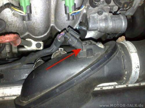

Ich habe mal ein Foto gesucht auf dem ein T4 Motor zu erkennen ist der zwischen den ersten beiden Zylindern diesen Sensor hat. Und habe auf e*ay USA mal nach nem Ansaugkrümmer gesucht wo man das Loch sieht.
Ich wüsste gerne ob das unsere Elche das generell nie hatten oder ob das ne Phase2 Sache ist...
Solong
B

am 17. Juli 2009 um 15:37
Also das könnte ein MAP (Manifold Absolute Pressure) Sensor sein, oder auf Deutsch Ansaugluftdrucksensor um den Saugrohrunterdruck der nach der Drosselklappe herrscht zu bestimmen, angewendet in gew. Volvos mit Fenix 5,1 Zentraleinheit. Funktioniert zusammen mit dem Ansauslufttemperatur Sensor um daraus die Luftmasse zu berechnen wie Du weisst. In den neueren Volvos ab Bj 2000, auch Ph-I wie meiner, gibts den MAF (Mass Air Flow) Sensor oder LMM mit EMS2000 als Zentraleinheit, um die Luftmasse zu berechnen.
Was kurios ist, ich habe S40 Bj 1998 gesehen, wo der MAP Sensor mit dem zugeh. Unterdruckschlauch montiert ist in der Nähe des Umgebungs- Luftdrucksensors.
Gruss
