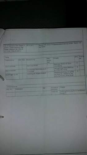

ich bin selten hier, habe aber auch schon in der Vergangenheit sehr nützliche Tipps hier bekommen. Daher hoffe ich auch dieses mal auf Hilfe.
Ich hatte vor einer Woche das Problem bekommen, dass mein Auto keine Power hatte. Habe schon in diversen Beiträgen hier gelesen, was es theoretisch sein kann, leider komme ich nicht weiter.
Ich war zur Diagnose, aktueller Fehler war "Ladedrucksteller" defekt. Also habe ich mir einen (gebrauchten) Ladedrucksteller einbauen lassen. Das Teil kam von einem guten Bekannten Mechaniker, er versichert mir, dass es funktioniert. Der Fehler wurde dann gelöscht.
Nach zwei Tagen war die Leistung während der Fahrt plötzlich wieder weg. Die Fehleranzeige leuchtet aber nicht. Bin gestern zu ihm gefahren, er hat das alles nochmal gecheckt. Diesmal kein aktueller Fehler, sondern nur ein gespeicherter, aber dergleiche, den ich vorher hatte.
Mechaniker sagt, der Ladedrucksteller funktioniert. Beim Anlassen des Motors prüft die Elektronik, ob alles gut ist, und stellt fest, ja, alles funktioniert (so hat er mir das erklärt und bei offener Motorhaube auch gezeigt) -> das Gestänge geht einmal hoch und wieder runter. Deshalb taucht wohl der Fehler nicht mehr in der Anzeige bzw. als aktueller Fehler auf.
Wenn er jedoch Gas gibt, sieht man, dass das Gestänge mal gut, mal aber vertzögert reagiert. Der Mechaniker sagt, da kann man nichts machen, Turbo muss getauscht werden. Ich vertraue dem Mechaniker schon, aber eine zweite Meinung schadet nie, denke ich.
1) Wie würdet Ihr die Situation einschätzen?
2) Wenn ich das nicht sofort tausche, kann der jetzt neu verbaute Ladedrucksteller wieder kaputt gehen?
Bin gerade ohne Probleme zur Arbeit gefahren, ca. 30 km. Der Wagen hatte volle Leistung, der Fehler ist nicht aufgetreten, auch bei honen Drehzahlen nicht, auch bei 160 nicht (bin zwischendurch Landstraße schnell gefahren).
Ich bin für jeden Tipp dankbar.

ich würde erst mal das Gestänge am Ladedruckregler lösen (ist glaube ich nur mit einem Splint befestigt) und auf Leichtgängigkeit prüfen. Der Hebel zum Turbo muss sich ohne Widerstand hin und her bewegen lassen. Bei häufigen Kurzstreckenfahrten kann sich bei der Leitschaufelverstellung im Turbo Ruß ablagern und den Mechanismus blockieren.
Turbo ist zwar ein Verschleißteil, aber in der Regel gehen andere Sachen früher kaputt, als die Leitschaufelverstellung.

Bei der Motoren 642 ist die Ölvelust der bekannte Krankheit,das an der Reinluftkanal der zur Turbolader geht, weil da dort die Dichtung nach ein bestimmter zeit nicht dicht wird...
Unter dieser Turbolader ist ein Stellmotor EKS eingebaut, diese mag kein Öl und Staub...
Dieser Stellmotor hat die gleiche Spannungsquelle wie der Ladedrucksteller von der Turbolader...
Wenn es an der Stellmotor zu viel Öl bzw. Staub ist, erhöht der die Stromaufnahme und dadruch wird der Ladedrucksteller kaputt.
Ich hab mein Ladedrucksteller abgebaut und dies zu einer Fachwerkstatt geschickt, die spezialisiert sind für Turbolader und Ladedrucksteller...
Nach paar tage haben die mich angerufen die meinten es müsste ein Spannungwandler getauscht und paar stellen müssten nachgelötet werden...
es hat mir 250 euro gekostet...
nach paar tage habe ich den Ladedrucksteller bekommen und es sofort eingebaut...
ich würde auch empfehlen die Dichtung und den Entlüftungsventil zu erneuern...
Wenn man bisschen handwerklich begab ist, sollte kein problem sein...
bis jetzt kein probleme (6000km)
Was du machen muss Ladedrucksteller zu dieser Fachwerkstatt (http://www.turbolader-pfalz.de/) schicken und reparieren lassen...
ca. 250,00 Euro kann auch mehr sein
und die Teile austauschen:
A6420940080 Dichtung ca. 13,00 Euro
A6420101891 Entlüftungsventil ca. 100,00 Euro
Wo du schon die Ladedrucksteller abgebaut hast kannst ja gucken ob der Gestänge locker ist von der Turbolader...
ich hoffe es ist nicht fest... muss aufjedenfall leichtgängig laufen...

also, der Fehler tritt inzwischen immer wieder auf. Immer dergleiche 2510 -> Heute hat der Mechaniker testweise das EKS abgeklemmt -> dann kommt sofort ein anderer Fehler, also sagt er, kann das nicht EKS sein.
Das Gestänge lässt sich ohne Probleme bewegen, Mechaniker hat heute den Ladedrucksteller abgehängt. Solange man den "Hebel" exakt im 90° Winkel bewegt, ist alles gut, Gestänge geht ohne Probleme in die Urspruchsposition. Sobald man den "Hebel" etwas zur Seite drückt, hat das Gestänge etwas "Widerstand".
Folgendes empfiehlt er mir zu machen:
1) Turbo ausbauen
2) Prüfen, ob die Krümmer nicht kaputt sind -> wenn doch, sind wohl Metallteile in das Turbo gekommen, weshalb auch Turbo kaputt ist -> dann neue Krümmer
- neues EKS (weil sowieso schon Turbine abgemacht -> EKS, sagt er, ist Verschleißteil und sollte man gleich mit austauschen -> wenn später kaputt -> wieder Turbine ab, um EKS auszutauschen -> also wieder Kosten für Material und Arbeit)
- neues TURBO
Hat noch jemand Ideen?
