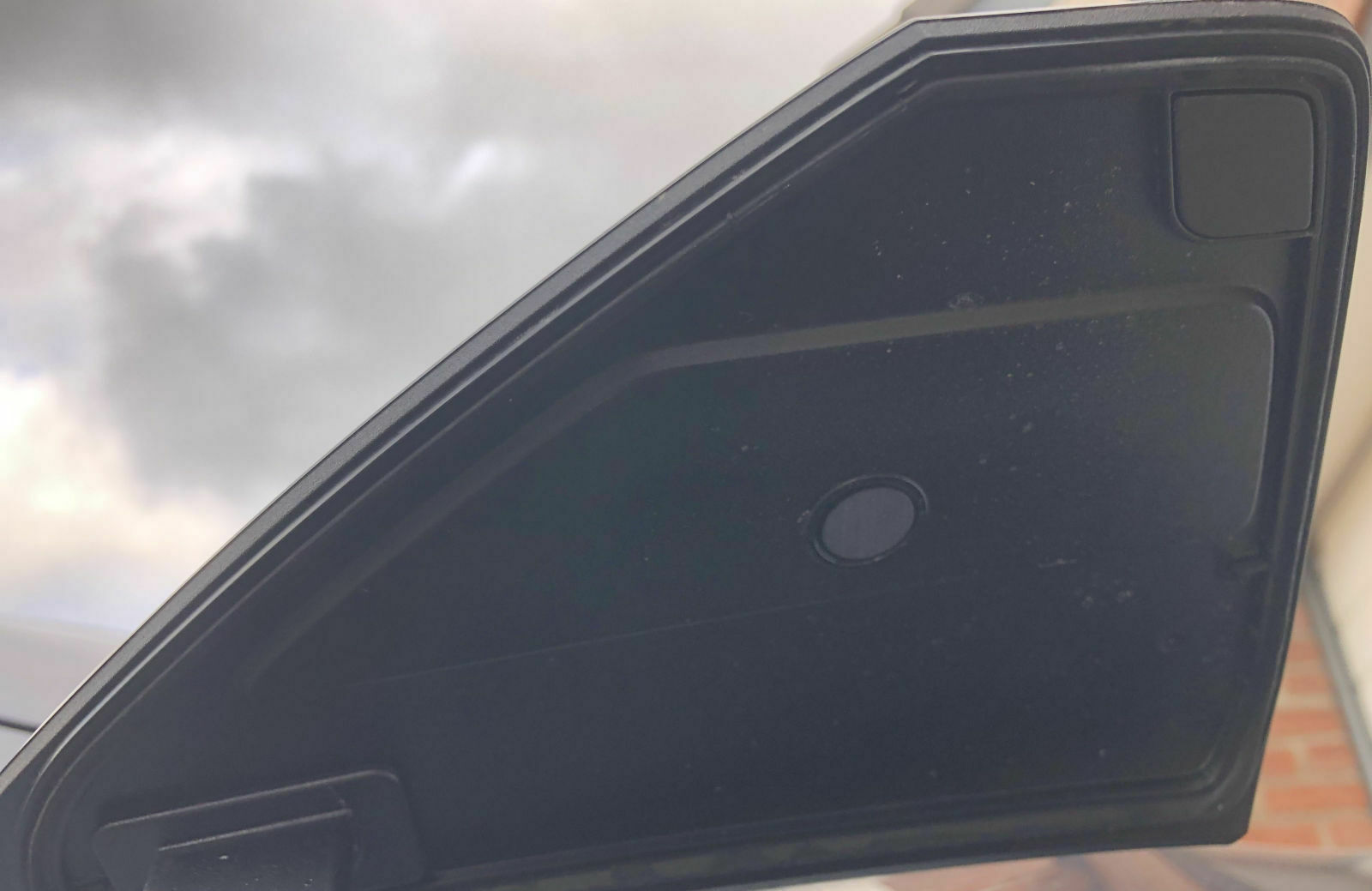

Habe gerade bemerkt dass die Landeklappe nicht ganz plan schliesst. Ist das bei euch auch so?
Könnte natürlich ne Folge von dem Frost draußen sein. Aber eigentlich hatte ich das mit nem warmen Lappen alles frei geputzt - so richtig bündig abschließen tut die Klappe dennoch nicht. Habt ihr nen tip? Oder Trick?

Ja, ist leider so. Halt kein Audi.
