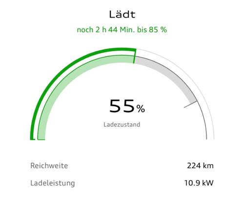

Ich würde gerne nochmal die Diskussion aufmachen bezüglich dem Bankladen und generell um Ladeperformance.
Bankladen bei Tesla war wieder nur bei 135 kw/h.
Siehe Bild. Das wäre wirklich ein krasser Vorsprung gewesen, wenn sie das hinbekommen hätten.
139 Antworten
Was genau hat das denn mit dem Q6 zu tun?
Das ist ein Screenshot von Björn, der den SQ6 am Tesla Supercharger getestet hat.
Audi verspricht bei 400 Volt Ladesäulen, dass so genannte Bankladen. Wir hatten das im Allgemeinen Thread diskutiert.
Hier sieht man, dass die Ladekurve nur bei ca. 120 kw/h bleibt.
