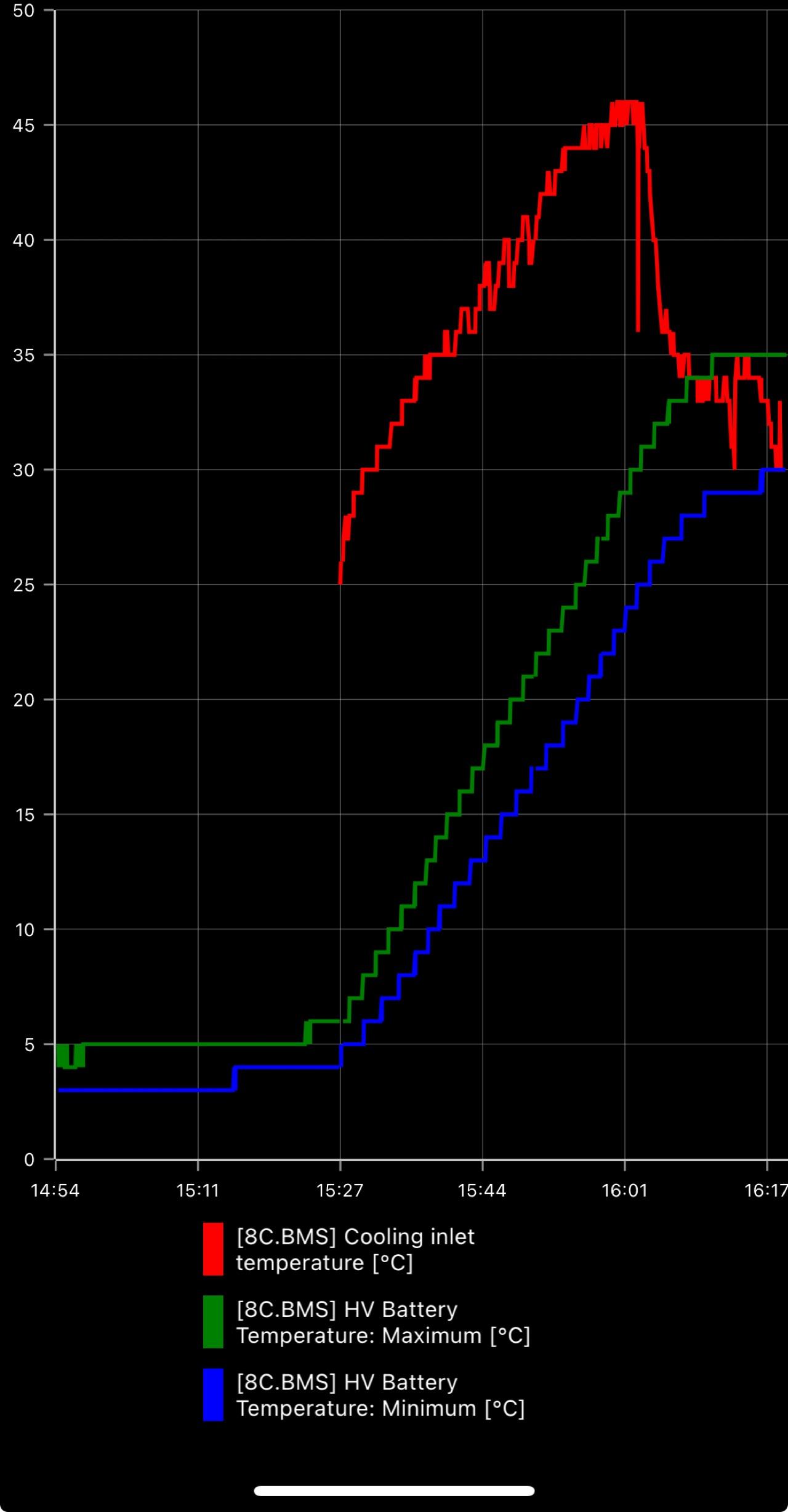

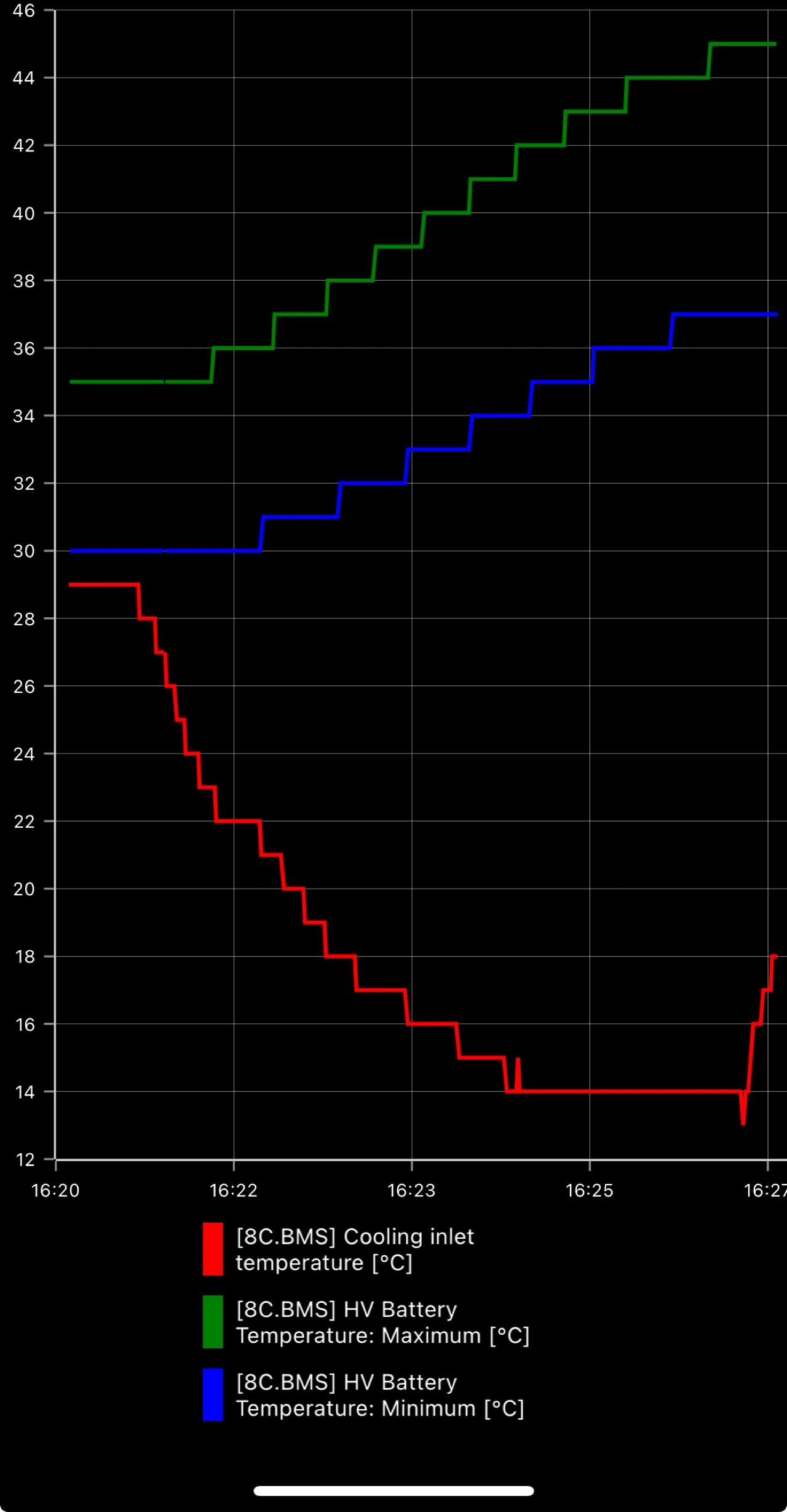

@stefan20211112
Sehr interessant, dass du sagst, dass das Fahrzeug 40°C braucht um die Batterie optimal laden zu können. Ich habe auch etwas mitgeloggt. Einmal das Vorkonditionieren bei langer Autobahnfahrt (mehr als eine Stunde Zeit optimale Temperatur zu erreichen) und dann der anschließende Ladevorgang - leider habe ich abgebrochen als er auf 200kw gefallen ist.
Man sieht, das Vorkonditionieren hört bei 33°C auf, dem Plateau nach zu urteilen auch so gewollt. Bei der Ladekurve sieht man, dass er bei erreichen der 40°C die Geschwindigkeit runternimmt.
Gibt es vielleicht einen "Wintermodus", in dem er bei kalten Temperaturen sich entscheidet nicht zu viel Energie in die Vorkonditionierung zu stecken? Aber wenn dem so wäre, weshalb drosselt er dann die Geschwindigkeit bei Erreichen der 40°C? (Siehe Charts im Anhang)
Vorkonditionierung-auf-autobahn
Chart
