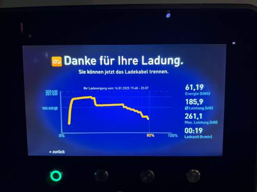

Seitdem lädt das Fahrzeug mit einer deutlich reduzierten Ladekurve, wiederholbar:
- Hochlauf bis auf 260kW
- 31%: schlagartige Reduzierung auf stabil 200kW
- 37%: schlagartige Reduzierung auf stabil 152kW
- 55%: schlagartige Reduzierung auf stabil 102kW
- 80%: Reduzierung auf 80kW
Von 5% auf 80% brauche ich jetzt gut 35 Minuten. Vorher waren es 19 oder 20.

ich habe sehr ähnliches Verhalten mit meinem GT. Sehr früh schon, als ich das Fahrzeug neu hatte (09/2023, normaler GT) hab ich an einem EnBW-300kW-Lader diesen kleinen Knall (wie Türenschlagen, kein Rauch, kein Feuer, kein Geruch) gehabt, seitdem mag mein Auto keine Alpitronic-Charger mehr und zeigt folgendes Verhalten:
Man fährt vorkonditioniert an einen leeren Ladepark mit Alpitronics, schliesst an, sieht ca. 2 Minuten lang die 262kW, dann hangelt sich das Auto in 50kW-Schritten runter. Linealgrade Plateus. Nicht so schnell wie Deines, aber trotzdem. Den roten Ring gabs bei mir nicht, die Werkstatt hat auch keine Fehler auslesen können (und ich unterstelle der Werkstatt, sich wirklich bemüht zu haben. Die machen einen guten Eindruck auf mich).
Jetzt der Gag: Andere Charger wie z.B. Ionity mit ABB- oder Tritium-Technik funktionieren 100%, wie es sein sollte. Ich glaube sogar, dass mein Auto niemals (auch vor dem kleinen Knall) gescheit an Alpitronic geladen hat. Aber alles war noch zu neu und man hat vieles nicht dokumentiert, leider. Alpitronic war schon immer ein max. 150kW-Lader, und über weite Strecken nur 100kW. Ich meine damit den Typ HYC300, der überall steht.

Konntet ihr bereits eine Lösung finden? Meiner verhält sich seit einiger Zeit gleich wie eure Fahrzeuge. Früher immer von <10% bis 50% konstant mit ca. 250kw. Jetzt lädt er nur noch bis ca. 30% mit voller Geschwindigkeit und rampt dann runter auf 200kw und von dort recht schnell auf 150kw.
Ich konditioniere immer mit Navi vor und zu warm sollte es mit 0° Außentemperatur ebenfalls nicht sein. Allerdings gibt es im Internet ein paar Ladekurven, die genauso "schlecht" sind. Beispiel: https://insideevs.de/.../
Oder auch hier (ziemlich genau meine Ladekurve): https://www.youtube.com/watch?v=dm1be1L7aG4&t=389s

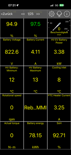

Sehr interessant, dass du sagst, dass das Fahrzeug 40°C braucht um die Batterie optimal laden zu können. Ich habe auch etwas mitgeloggt. Einmal das Vorkonditionieren bei langer Autobahnfahrt (mehr als eine Stunde Zeit optimale Temperatur zu erreichen) und dann der anschließende Ladevorgang - leider habe ich abgebrochen als er auf 200kw gefallen ist.
Man sieht, das Vorkonditionieren hört bei 33°C auf, dem Plateau nach zu urteilen auch so gewollt. Bei der Ladekurve sieht man, dass er bei erreichen der 40°C die Geschwindigkeit runternimmt.
Gibt es vielleicht einen "Wintermodus", in dem er bei kalten Temperaturen sich entscheidet nicht zu viel Energie in die Vorkonditionierung zu stecken? Aber wenn dem so wäre, weshalb drosselt er dann die Geschwindigkeit bei Erreichen der 40°C? (Siehe Charts im Anhang)
